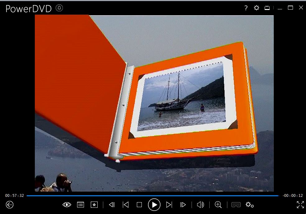

    Bonjour, je suis novice dans le montage vidéo,mais je me débrouille pas mal, mais j'ai un problème avec un processus de montage, je m'explique, on peut trouver sur le net plein de montage fait avec l'aide de fonds vert, je sais comment travailler avec un fond vert, mais la je beugue sur un soucis, j'ai pris un fichier ou l'on voit un livre qui s'ouvre avec des pages équipées de fond vert, je peu donc impliquer de mes photos dans ce livre, mais le problème, le livre bouge zoom avant et arrière et les pages se tournent,et mes photos ne suivent pas les mouvements, comment faire avec magix deluxe plus ???merci de votre aide précieuse.

    il faut faire un tracking en 3D , mais ca m'etonnerais que Magix le fasse.
    quand il ne s'agit que de perspective, on peut faire un tracking 2D avec les deformations necessaires, mais une page qui se tourne, c'est une deformation 3D.

    Par exemple : Le plugin HollywoodFX , intégré dans Pinnacle Studio, fait ça très bien.
    Je l'avais utilisé en 2003 (à l'époque il fonctionnait aussi avec Premiere), et il est toujours d'actualité. Mais la version actuelle n'est plus disponible qu'avec Pinnacle.
    On trouve peut être des pluggins équivalents, et compatible Magix, chez d'autres éditeurs.

    Même pas besoin de plan vert, le plugin prévoit la place pour intégrer ses propres photos.
