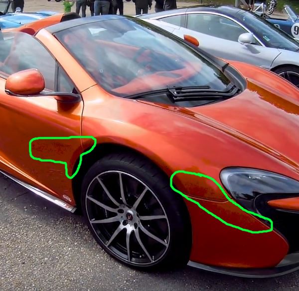

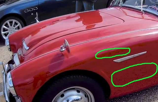

    D'autres exemples :
  4. Guest20191220
    Ou peut être que cela vient du fait de limiter à 400ISO alors que c'est insuffisant, le capteur engendre alors un résultat inattendu avec des imperfections ?
    Sur la même vidéo initiale à 3mn 26s il y a le problème alors que c'est en pleine lumière :
    extrait de 120Mo la vidéo d'origine sans réencodage : Smash

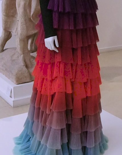

    Comment tu fais pour avoir cette image ?
    Moi à partir de ton rushes, j'ai ça :
  6. ogt
    Si tu dis que c'est la vidéo originale, alors c'est la caméra qui a un problème.
    Car sur la robe rouge et les deux statues, c'est plein de défauts type bruit numérique.
    Je te conseille de dérouler image par image, il n'y a rien de stable !
    As tu essayé :
    - à d'autres résolutions
    - en désactivant le stabilisateur (s'il était actif, ou inversement)
    PS : j'ai sensiblement la même image que Alcoriza.

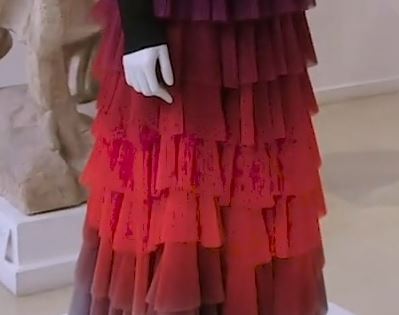

  7. Guest20191220
    Ça m'intéresse ton résultat, même si ça doit être moins saturé.
    Ma capture est issue de Youtube voici celle de Premiere :

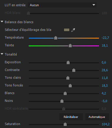

    J'ai monté la vidéo en 1920x1080, stabilisation, et lumétri :

    mais les défauts sont déjà sur l'original !

    J'ai beau appliquer les mêmes paramètres que les tiens, je n'arrive pas à avoir ce clipping :perplexe:

    Par contre en vrai les couleurs sont nettement moins saturées que sur ton exemple.
    Sur la vidéo de la caméra on peut deviner le problème en faisant attention, puis il est amplifié avec Première.
