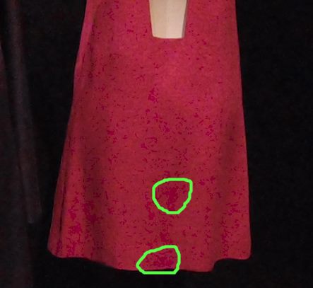

    J'ai un problème que je pensais venir de ma précédente petite caméra mais je le retrouve avec ma Gopro. Cela concerne uniquement le rendu des couleurs franches ou vives. Après application de Lumetri, alors on distingue des sortes de petits blocs de couleurs auxquels je ne trouve pas de solution.
    Voici un exemple sur une vidéo en basse lumière, mais ça peut aussi arriver avec de la lumière du jour.
    Voici ce que j'ai appliqué sur ce cette vidéo :
    Un extrait de la vidéo brut de caméra seulement coupé mais sans réencodage :
    Smash
    J'ai l'impression que c'est comme ça et qu'on ne peut rien y faire. Je cherche tout de même une solution et une explication du phénomène.

    Pas trop le temps mais au boulot, en blue only, on voit que la vidéo est très bruitée. Ça doit pas aider.

    On dirait des artefacts de compression (dus sans doute au bruit numérique) qui sont amplifiés.
    Lumetri est surtout adapté aux images en RAW ou LOG avec peu ou pas de compression. Là, on a une latitude d'action importante sans dégrader l'image.
    Les essais que j'ai fait sur des sources en 4:2:0 8 bits H264 donnent des résultats parfois étranges voire catastrophiques, on a clairement pas les mêmes possibilités de traitement. Là j'ai un rush en 4:2:0 8 bit en H264, si je monte le contraste avec Lumetri c'est atrocement dégueulasse, on voit les blocs de compression apparaître, c'est pas beau du tout.

    Une certitude ça ne vient pas du bruit au sens habituelle où on l'entend puisque ça peut arriver avec une vidéo prise à l'extérieur en pleine lumière. Je n'ai jamais observé cela avec des couleurs autres que vives. Ça vient de la limitation de la plage de couleur en BT.709 ? De ces petits capteurs ?
    Je ne pense pas que soit issu de la compression, on dirait qu'il n'y a pas de progressivité des teintes.

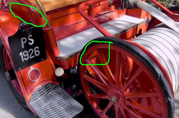

    Un autre exemple avec l'autre caméra :

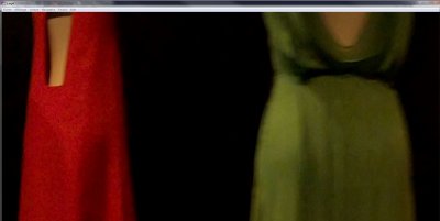

    Je confirme , vu à l'échelle 200%, ce n'est que du bruit !
    Normal que les corrections colorimétriques ne fonctionnent pas.

    Et sur cet extrait est-ce aussi normal, idem la caméra était bloquée sur max 400 en ISO, ce n'est pas du bruit.
  15. ogt
    Il faudrait le clip original, pour voir ce qui se passe.
