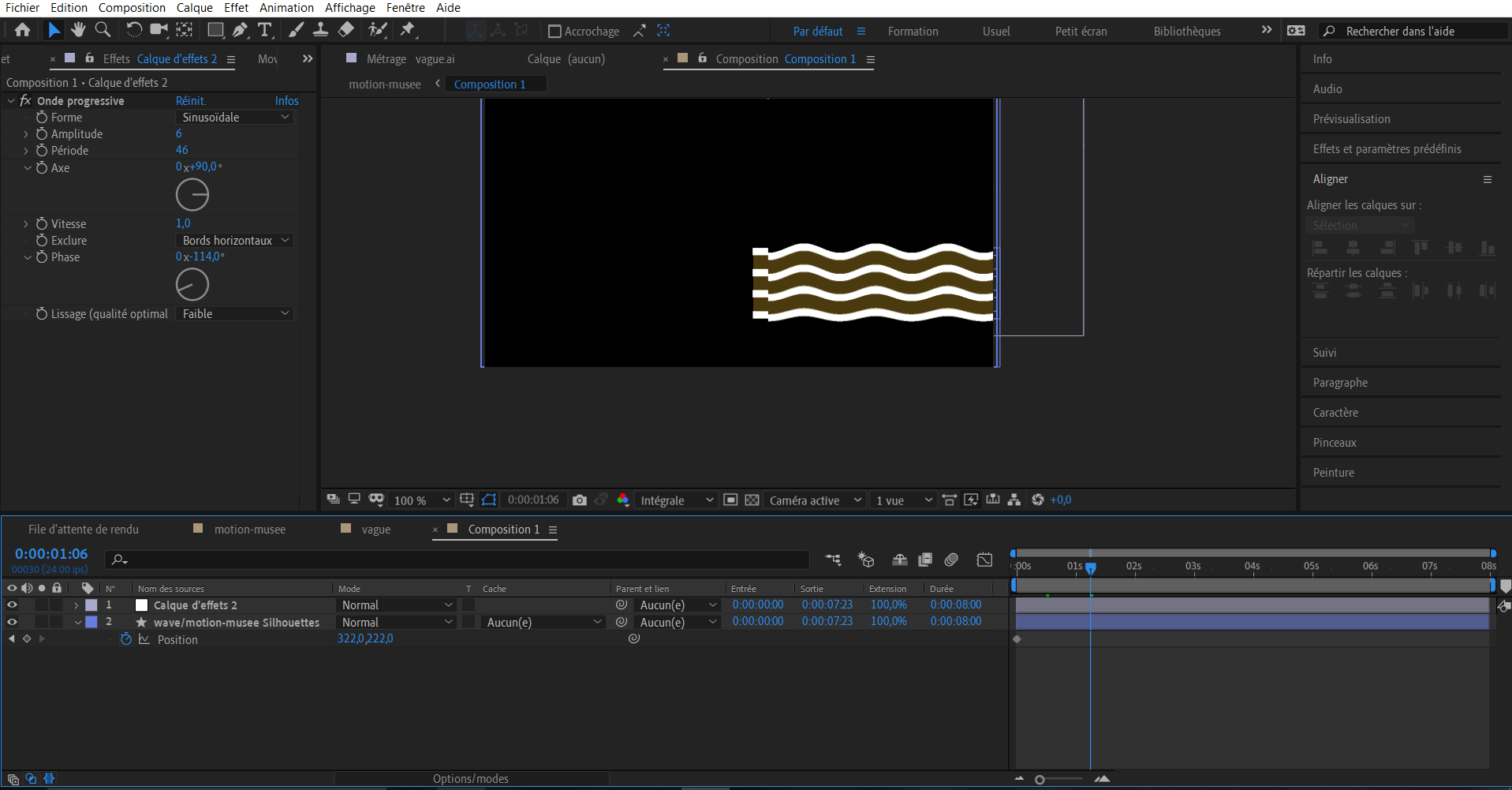

    alors voilà j'ai un petit probleme avec l'effet onde progressive je voudrais que les lignes qui ondules restent fixer au reste, la photo sera surement plus explicite.
    J'ai essayer de fixe le problème en gérant la position frame par frame mais c'est long et fastidieux, il doit surement exister une solution plus efficace?

    Oui, il y a un moyen:
    - Dans le panneau d'effet, au lieu d'exclure les "bords horizontaux", tu dois exclure le "bord gauche".
    - Ensuite, tu précomposes le calque dans lequel il y a l'effet d'onde. Tu réduis cette precomp à la taille de ta forme, puis tu places le bord gauche de ta forme sur le bord gauche de la precomp.
    - Enfin, tu reviens sur la compo principale et tu places la precomp au bon endroit. C'est fait!
