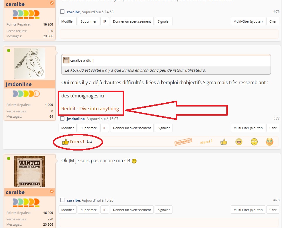

    André, il ne s'agit pas de chercher sur d'autres forums, mais jmdonline avait pourtant bien indiqué l'info.
    Tu as même mis un [​IMG] à son post ! :D
