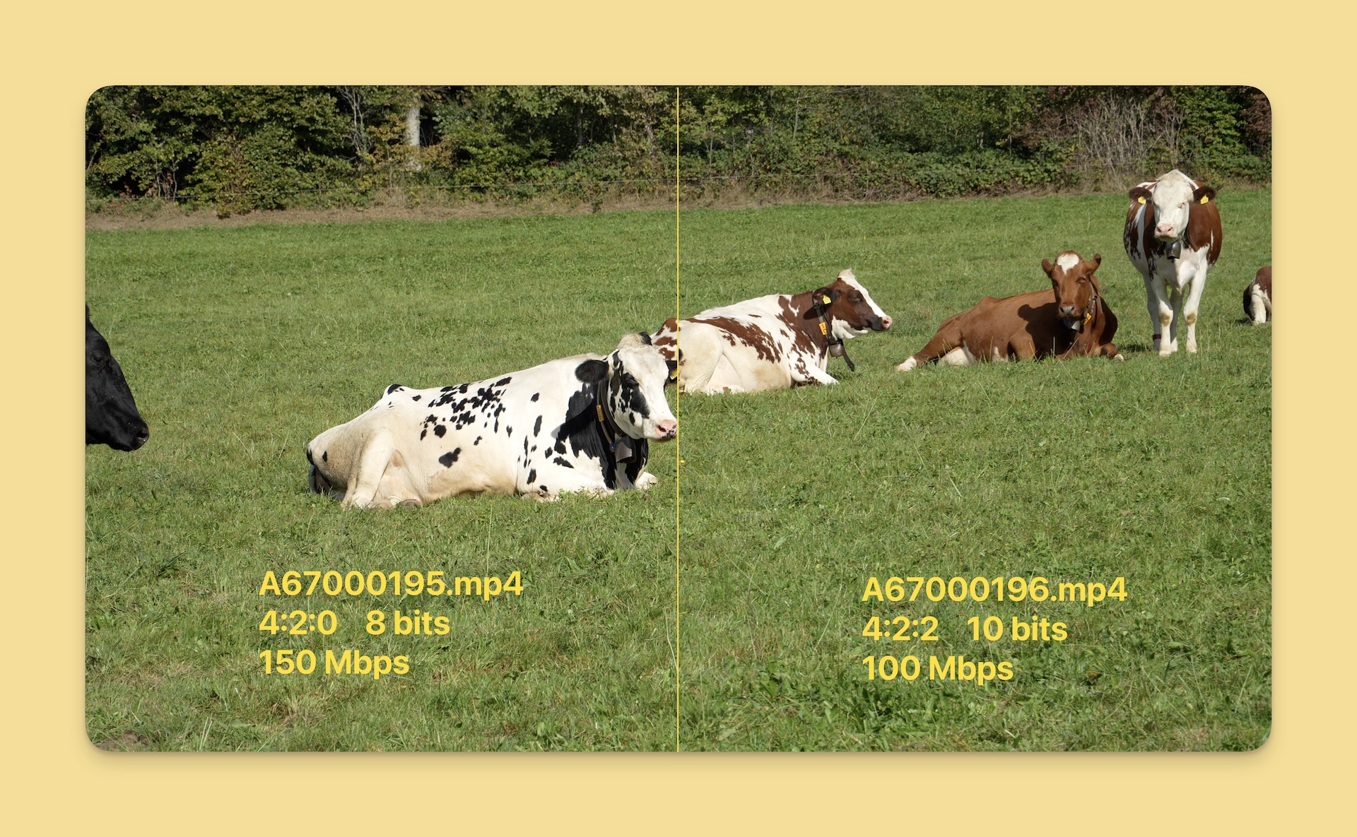

    Possesseur d'un A7 III depuis 2018, je suis très intéressé par cet A6700 qui me semble-t'il surpasse de loin l'A7 III, avec en photo 26 millions de pixels et l'HEIC contre 24 Millions de pixels en jpeg, et avec en vidéo l'UHD 50p HEVC (contre 30p maxi en H.264) et qui serait nettement plus léger en terme d'appareils et d'objectifs.
    J'ai téléchargé tes échantillons qui se lisent comme une fleur dans FCP X tant au survol de la souris qu'en lecture réelle.
    A propos des discussions 4:2:2 10 bits contre 4:2:0 8 bits, je rejoins totalement les suggestions de caraïbe:jap:.
    Car si l'on superpose tes deux fichiers 195.mp4 et 196.mp4 en élaguant le clip en partie supérieure, on s'aperçoit que contrairement à tes constatations, et en certains points de la lecture, il est difficile de faire une différence entre les deux images comme en témoigne la capture d'écran ci-après :
    Je pense que la différence de colorimétrie que tu as relatée est plutôt due à une différence de contexte lumineux lors des prises de vue.
