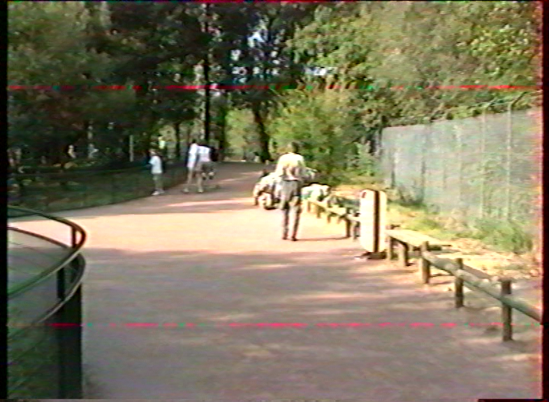

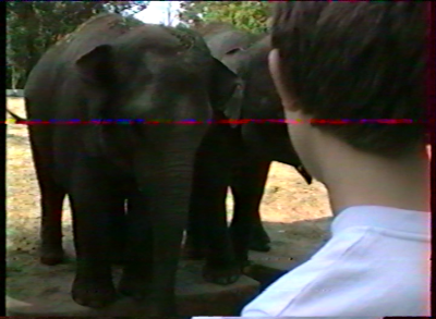

  11. Hejiraboy
    45
    J'ai lu sur un forum anglophone que pour la num de cassettes VHS-C (c'est mon cas) Panasonic faisait un meilleur job que JVC. A confirmer.
    En attendant de trouver un magnéto S-VHS et un bon TBC externe me suis procuré un graveur Sony RDR-HX870 (pas de Panasonic DMR-E10 de dispo actuellement) que j'ai connecté en pass-through entre mon VCR et mon boîtier d'acquisition. Je suis plutôt satisfait du résultat sur mes VHS (effet de "drapeau" corrigé à 90% et me sort du PAL) par contre sur mes VHS-C qui ont moins bien tenu le coup ça n'enlève pas les drop-out.
    Quelqu'un sait à quoi correspondent ces espèces de stries roses que je retrouve sur à peu près toutes mes cassettes ? (c'est léger par contre c'est quasi permanent)
    #71 Hejiraboy, Apr 6, 2023

    Si c'est quasi permanent il y a un souci. Peut-être des têtes sales ou alors des vieux capaciteurs en fin de vie à changer.
    Si tu connais avisynth ce script enlève bien les bandes de couleurs (si elles sont intermitentes), à tester:

  13. Hejiraboy
    45
    Mm je pense que ça vient de mes bandes car ça me le fait sur trois magnétoscopes différents.
    Et j'ai nettoyé les têtes des 3 (chamois + alcool isopropyl).
