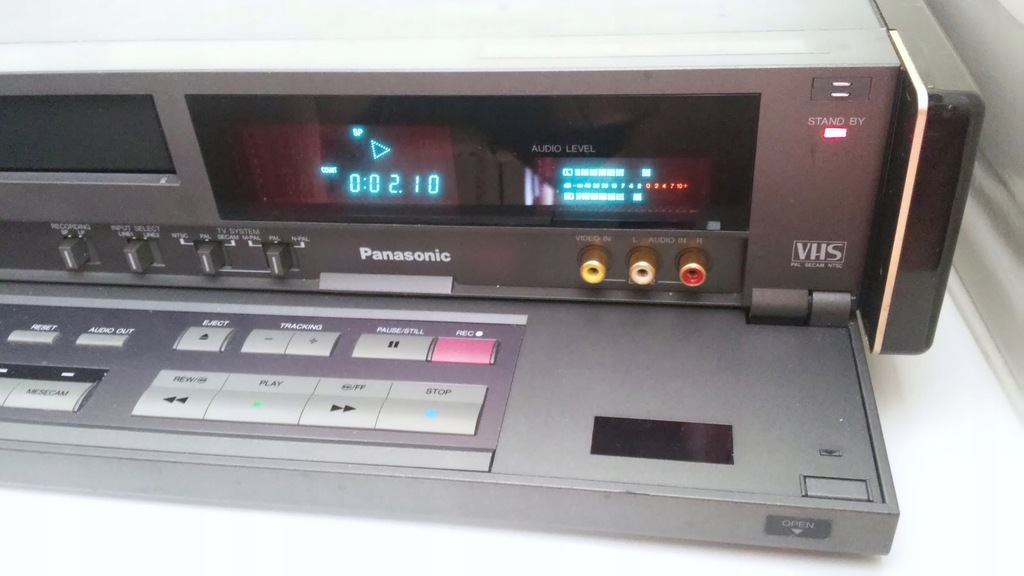

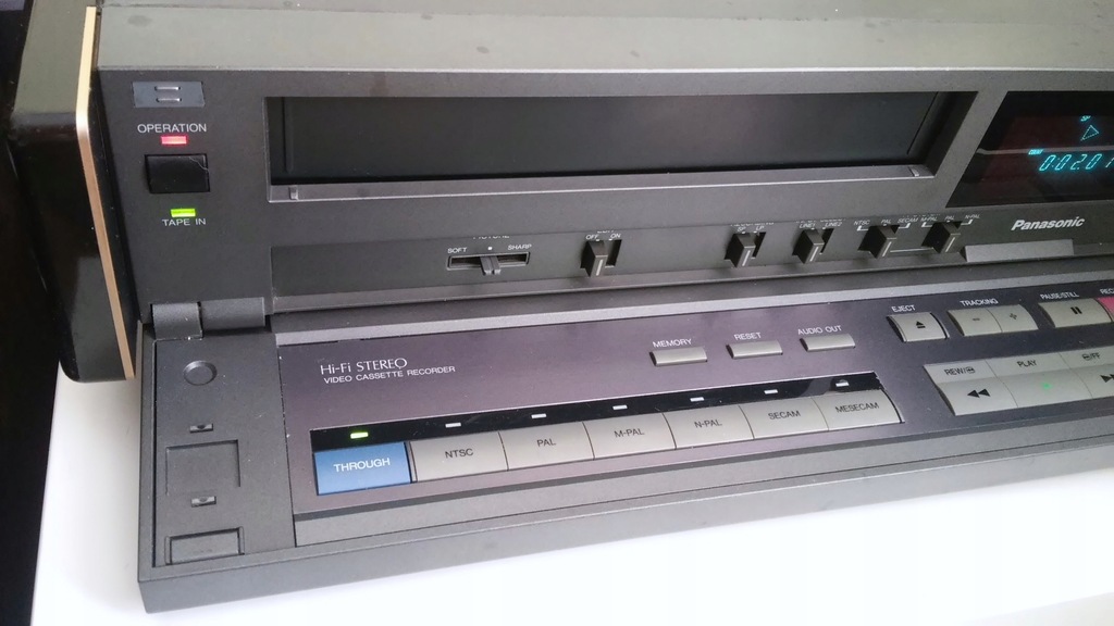

    si tu prend un PANASONIC NV-W1 ou le SAMSUNG SV-5000W, c'est sure que tu auras pas de probleme de standard, vu que ces 2 magnetoscope font tout (tu dis ce que tu as en entree et ce que tu veux en sortie et ca transcode (et plutot bien), et au passage ca te regenere un signal propre.

    perso j'ai eu les deux (il doit me rester un NV-W1) , le samsung etait un peu leger coté mecanique.
    Le seul truc a voir entre cesmodèles, c'est pour le support S-VHS.
    Le NV-W1 ne support le S-VHs qu'en lecture (ce qui est suffisant dans la plupart des cas).
    le Samsung est un peu au-dessous en Super VHS Quasi Playback qui ne sort le signal qu'en 300 lignes.
    il me semble que je doit aussi avoir un FS-100 et un FS-1000, c'est aussi des charrues (chassis en metal coulé qui pese au moins 10 kg) avec transcodage PAL/Secam mais pas le NTSC.
    Le FS100 a un gros defaut c'est qu'il chauffe enormement (trop) mais ca se corrige en mettant un ventilateur sur le dessus

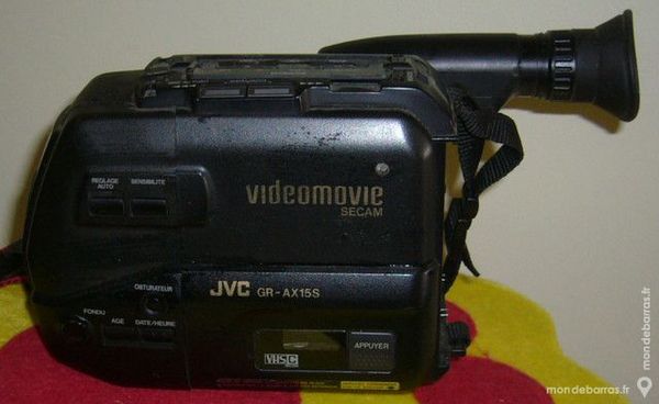

    Sauf erreur je n'aurai pas de K7 S-VHS à lire, quasi toutes mes VHS-C Secam avaient été tournées avec un caméscope JVC d'entrée de gamme (voir photo).
    Ou alors à moins de me lancer dans une activité de numérisation...!!

    oui tu selectionne input 2 (les cinch sur la face avant) ou input 1 (sur la face arriere) , pour le format de sortie (sur le clavier) tu selectionnes PAL (sur la ligne de boutons rectangulaires avec les leds) et l'entrée SECAM sur les petits switch a l'avant (TV system) et tu entres dans ton ADVC110 depuis la sortie qui est le VHS.
