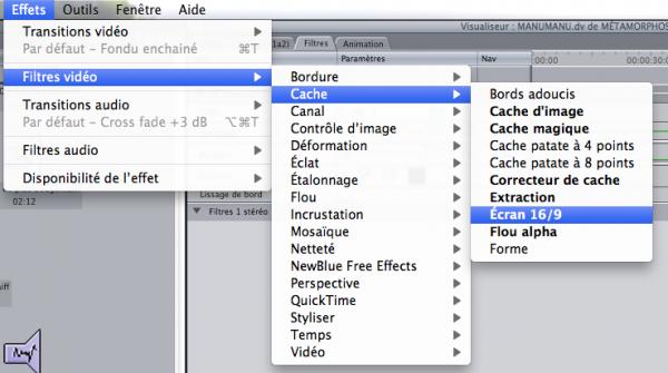

    Salut à tous,
    FCP propose un filtre widescreen qui permet de passer l'image par exemple du 16/9ème à d'autres formats encore plus large en ajoutant des bandes noires en haut et en bas.
    Une fois le filtre appliqué sur l'image on a très peu d'option possible dont une qui propose de changer la couleur des bandes noires. Chez moi ça ne fonctionne pas, les bandes restes noires hors j'aurais besoin de les mettre d'une autre couleur. ( j'aurais l'option de le faire avec motion en superposant des bandes de couleur sur le montage final ). Mais si jamais qq'un peu m'aider la dessus ça serait quand même bien plus pratique pour moi et ça serait un gain de temps.
    Merci à vous
    Ps: je suis sous snow leopard, mac book pro 2010 et final cut pro ( officiel, non piraté ).

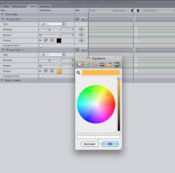

  3. lagratte7
    16
    C'est exactement comme ça que j'ai fais sauf que je n'ai mis le filtre qu'une seule fois sur la séquence, et lorsque dans la palette je choisi une autre couleur elle apparait bien dans le petit carré de l'onglet filtre. Mais aucun effet sur la séquence qui reste avec des bandes noires.
    Je vais essayer de faire comme toi en mettant le filtre 2 fois et choisir la couleur désirée sur le 2ème. Merci pour ton aide.

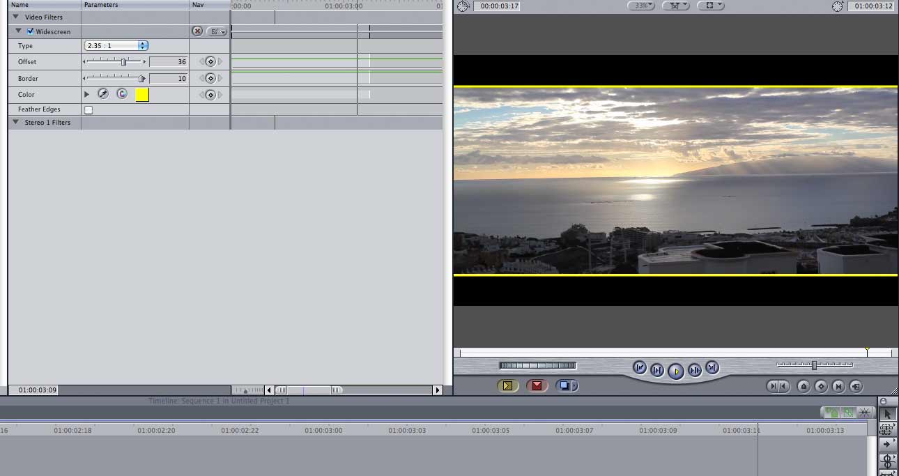

    J'ai mis le filtre deux fois pour faire la différence, mais la couleur doit apparaître avec un seul filtre !

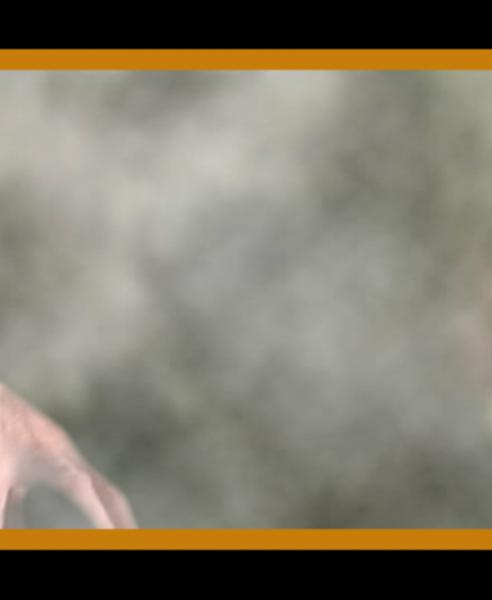

    Je viens d'essayer. En jouant sur bordure ça te donne une petite bordure colorée (image ci-dessous). :sad:
    Donc je te propose autre chose:
    Recouper avec l'outil couteau et superposer la vue coupée sur un fond de la couleur appropriée. Je fais des captures, si c'est obscur...

    Je complète:

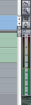

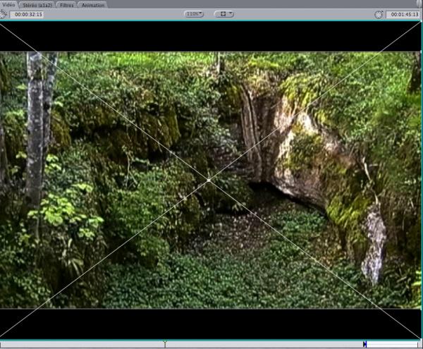

    photo 3 : rognage en mode fil de fer avec l'outil rognage (photo 2 et non ciseau!)

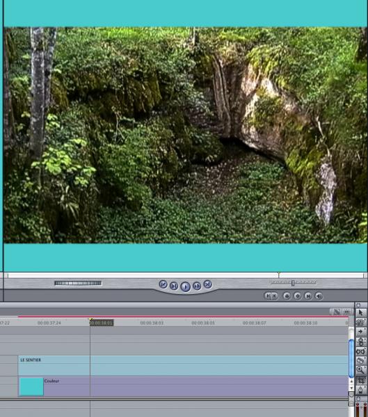

    photo 2 : superposition des deux voies vidéo avec fond coloré sur 1ère piste et image rognée sur seconde piste vidéo.
    Pas simple, mais je ne vois plus sinon. Faudra faire une réclamation à Apple... !
