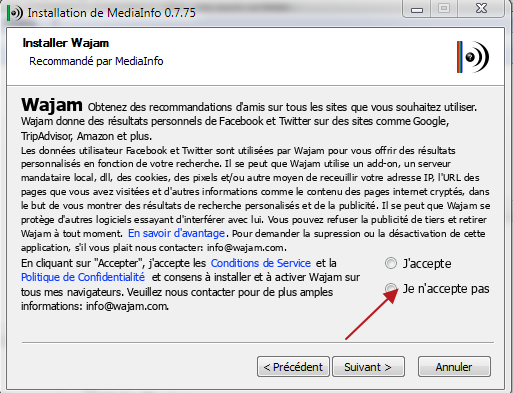

    Pour le programme standard (avec interface utilisateur), le téléchargement est sur la premiere page, mais lors de l'installation il faut refuser l'installation du PUP Wajam qui est proposé (cocher "je n'accepte pas" comme sur mon image).

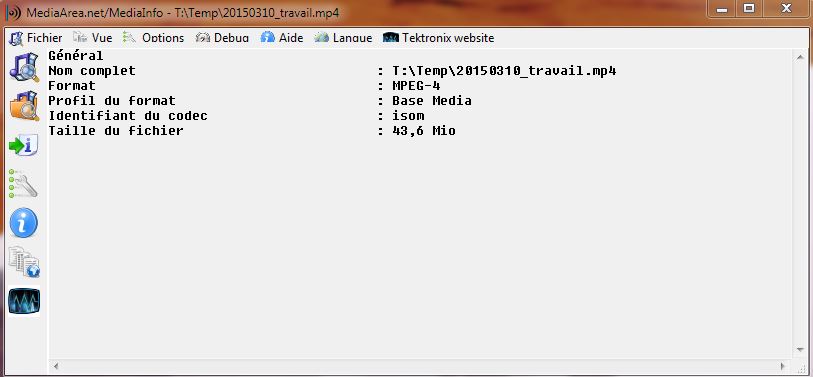

    je vous met le fichier analisé avec mediainfo
    Général
    Nom complet : M:\Video\2015\20150310_travail.mp4
    Format : MPEG-4
    Profil du format : Base Media
    Identifiant du codec : isom
    Taille du fichier : 43,6 Mio
    je comprend pas comment les fichiers sont devenue illisible ils sont sur un disque dur interne autre que "c" ils était bon jusque a la semaine dernière je pouvez les lire sans problème
    il y a d autre fichier mp4 sur le mémé disque sans aucune autre problème de lecture
    donc ce pas un problème de disque dur
    et oui malheureusement ce le ficher original donc je croie bien que ils sont mort
