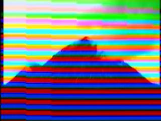

    Voici mes nouveaux tests:
    En sortie S Y/C sur une trv900, c'est bon.
    En branchant la sortie Y sur la trv900, toujours bon (en noir et blanc).
    En branchant le trv sur l'entree Y du beta, c'est bon meme si l'image n'est pas de super qualite (bandes horizontales de couleur comme de l'artefact composite). Je joint l'image pour info
    Donc tout aurait l'air de fonctionner. La sortie Y du dac et l'entree Y du beta, pourquoi ne marchent-ils pas ensemble???
    J'ai essayé avec d'autres cables et toujours le meme probleme.

  2. saint kro
    24 160
    +742 / 4 291 / -92
    Tu peux nous mettre un schéma de tes branchements ?
    L'image jointe, tu l'as récupérée où et comment (quelle sortie, quelle machine) ?
  3. xalemo
    313
    Salut St Kro et merci de me repondre une nouvelle fois.
    J'ai branché la trv900 sur l'entrée Y du beta, j'ai enregistré le film qui passait sur une K7 digibeta, puis capturé dans PPro depuis le beta et exporté en image.
    (pour info ce sont les 3 sisters à Glencoe, Highlands:) )
    Quand j'essaye d'exporter sur le beta depuis PPro, j'ai utilisé les 2 config suivantes, celle de Eric D
    Puis celle de nono44
    Que je passe l'entrée Ref vidéo du beta sur On ou Off ne fait aucune différence, j'enregistre du gris...
    Je ne comprends plus rien car je sors bien en Y depuis le Dac sur la trv900 (en noir et blanc), je rentre depuis la dv cam sur l'entrée Y du beta ( en voyant mon image jointe) mais pas moyen depuis le dac vers le beta.
    Merci de votre aide!
