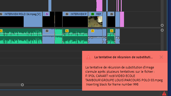

    Réalisé avec une précédente (CS6 ?), j'ai voulu récupérer un petit montage sur la version 2020 de Premiere Pro.
    Tout s'affiche normalement dans la timeline au niveau des imports mais j'obtiens ensuite le message que vous pouvez trouver sur le fichier joint qui est une capture d'écran.
    En conséquence d'ailleurs, les fichiers vidéos sont bien présents sur la timeline mais aucune image ne s'affiche sur le moniteur "Programme".
    Là, je viens faire un appel à l'aide car je suis dans l'incapacité de remédier à ce problème dont je ne connais d'ailleurs pas la "signification" technique. Merci déjà pour les réactions. Capture PPRO.PNG

    Cela signifie que Première Pro n'arrive pas à lire ton fichier MPEG. Donc souci de corruption de fichier (arrive t il déjà à lire le fichier normalement ?) ou problème de codec.

    Il y a effectivement une nouvelle fonctionalité dans Premiere 2020 : "Au lieu d'insérer des images rouges pour les erreurs de décodage, Premiere Pro remplace désormais les images problématiques par une copie de l'image adjacente."
    Mais ce remplacement est limité à 5 erreurs consécutives. Cela correspond au message d'erreur que tu as signalé.
    Voir ici pour plus d'infos : New and enhanced features | 2019 releases of Premiere Pro Désolé, c'est en anglais.
    Il y a donc bien une erreur dans le fichier de rush utilisé et la solution est celle indiquée plus haut : réencoder ce fichier avec VLC ou HandBrake (si ça marche...).

    Par ailleurs, suivant ta recommandation, j'ai réencodé les fichiers concernés via VLC et, au sein de la fenêtre "Projet", j'ai alors procédé au remplacement des fichiers d'origine par ces métrages réencodés.
    Et cela fonctionne impeccablement puisque même les "découpages" partiels opérés au sein d'un fichier sont tout à fait respectés.
