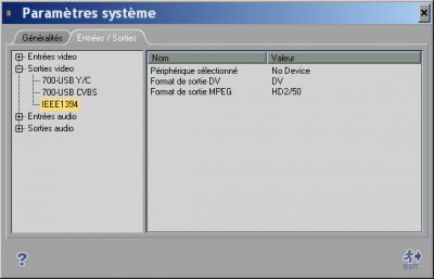

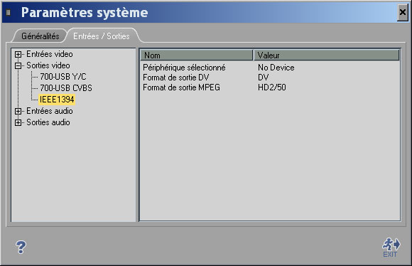

    As-tu essayé de faire une lecture de la séquence entiére directement sur la time-line ; je sais, c'est long, mais celà permettrai d'infirmer, ou affirmer un problème en export
    A vérifier : Les paramètres entrées/sorties : IEEE1394 format de sortie MPEG HD2/50... Je me suis déjà "fait avoir" !
  15. colmar
    13
    Merci pour ta réponse.
    Oui comme tu peux l'imaginer j'ai essayé de lire la séquence complète pour voir si une piste vidéo ou son ou un décrochage d'un ou des signaux en fait tout va bien. j'ai aussi paramétré les sorties tout est bon de ce côté là. le HD1 correspond à d'autre marque que sony, tandis que le HD2 c'est pour sony. j'ai éssayé plusieurs enregistreurs deux scops HD et une Z1 toujours le même message l'enregistrement à échouer.
