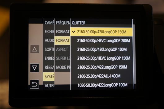

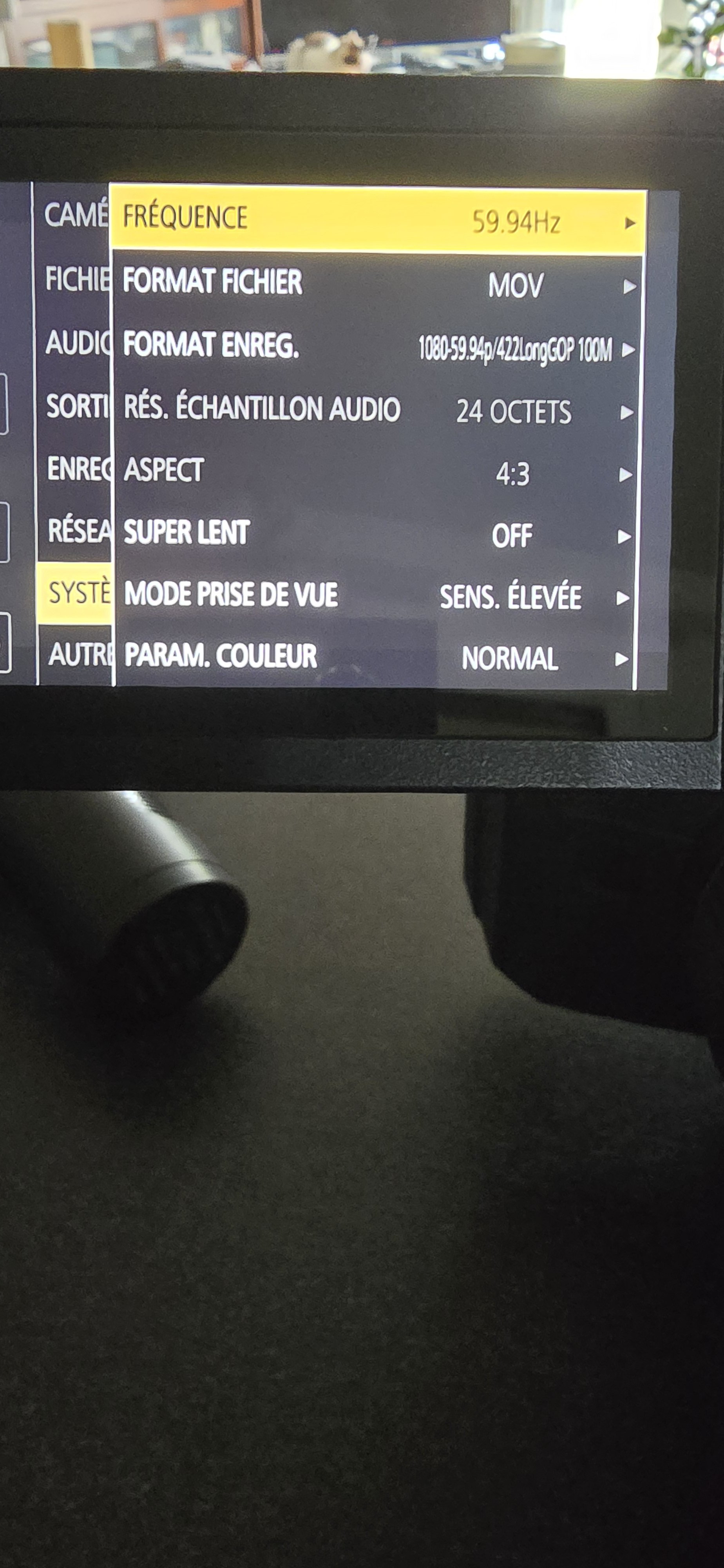

    Oui. Ça j'ai bien compris en fait, je me suis mal exprimé c'est l'aspect ( je ta joint la photo menu) Rés wechantillonage audio et aspect son bloqués, je n'ai pas accès pour les modifier
  4. Nam18
    15
    +1 / 1 / -0
    En fait , il est sur 4/3. 480i réglage d'usine. Normalement on peut passer en16/9.

    Alors oui elle est neuve, j'ai le mode d'emploi complet, et je n'ai trouvé nul part comment passer en 16/9, il disent bien que l'on peut passer du 4/3 au 16/9 mais pas comment.

    tu sélectionnes le menu [AUTRES] >[REINITIALISER.MENU]
    répondre [OUI] le réglage usine du menu est rétabli
    Menu >Systéme [FORMAT ENREGISTREMENT ]
    [ASPECT] 4:3 OU 16:9
  8. Nam18
    15
    +1 / 1 / -0
    Alors j'y avais pensé, c'est ce que j'ai fait et je reste bloqué sur 4/3

    Quand je suis systeme je ne peux changer que fréquence format fichier format d'enregistrement, ou il y'a tous les formats possibles, et ensuite sa passe directement à mode prise de vue et paramètre couleur
    Les fonctions échantillon audio, aspect et super lent son ombrées et inaccessible

    Essaye [FILE FORMAT] ...[MOV]
  12. Nam18
    15
    +1 / 1 / -0
    Sur move je n'ai que P2 Mov pu AVCHD

    la caméra enregistre en MOV / AVCHD et prévoit, moyennant firmware ultérieur, un enregistrement au format P2 MXF qui permettra de travailler avec les codecs AVC-Intra et AVC-LongG.
  15. Nam18
    15
    +1 / 1 / -0
    OK donc pour le moment ça reste dans cette configuration en ce concerne l'aspect
