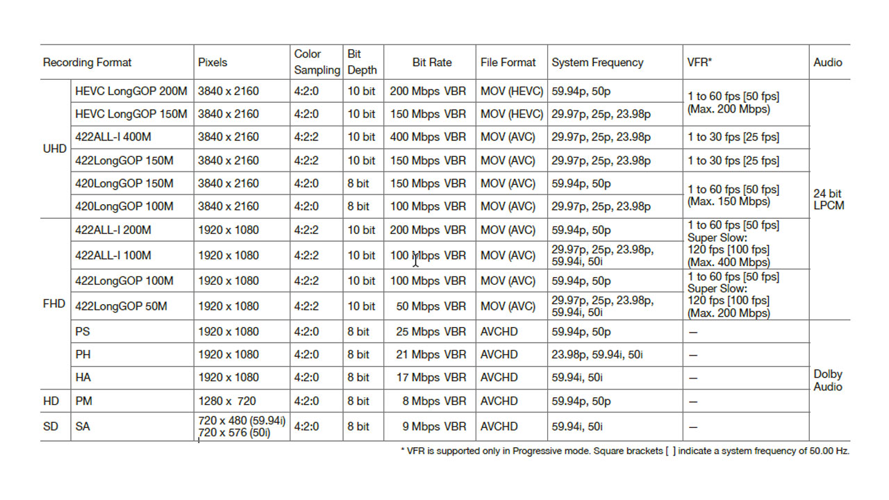

La CX350 propose donc, pour un capteur de 15 mégapixels, l'enregistrement en UHD 60/50p en 4:2:0/10 bit à 200 Mpbs en HEVC (H.265).
En 4K en 4:2:2/10 bit, la caméra propose l'enregistrement jusqu'en 30p/24p/25p (codec AVC), avec le choix entre les deux modes de compression All-Intra et Long GOP, respectivement à 400Mpbs et 150Mbps.

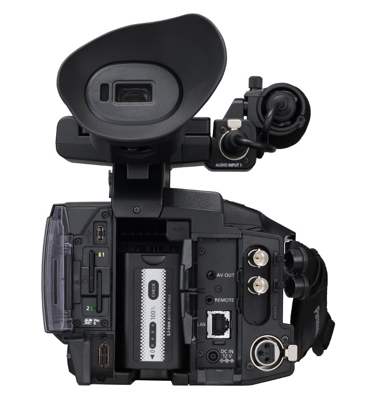

La caméra est assez légère (2kg3 prêt à tourner), dispose moniteur LCD tactile de 1,7 millions de pixels, d'un viseur de 2.3 millions de pixel, d'un micro intégré, de 3 entrées XLR avec alimentation phantom.
La caméra enregistre sur un double slot de cartes SD (UHS-II), avec différentes fonctionnalités d'enregistrement (relais, enregistrement continu sur une des 2 cartes), rappelant les fonctionnalités du même type développées par Sony dans la récente Z280.
La mise à jour à venir du firmware permettra la compatibilité avec les cartes micro-p2 de Panasonic (dont le form factor est identique aux cartes SD).

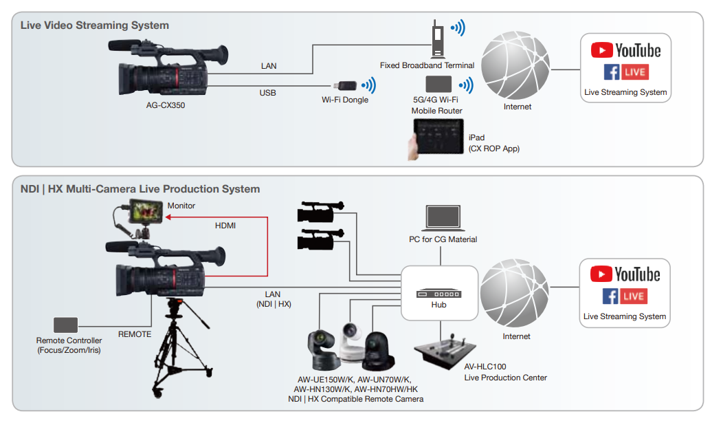

Enfin, la caméra embarque un ensemble de connections et de fonctionnalités permettant la production d'événements multicam et la diffusion live :
- Port LANC
- Timecode en entrée/sortie via BNC
- Sortie non compressée 12G-SDI et HDMI, qui peuvent sortir respectivement du HD et 4K jusqu'à 60p.
- Streaming compatible Facebook et Youtube (Real Time Messaging Protocol)
- Streaming sur IP compatible avec le protocole NDI | HX
- Contrôle à distance de la caméra via l'appli CX ROP pour iOS/Android tablets via le port LAN (RJ45) ou le module sans fil (AJ-WM50)
- Connection wi-fi
