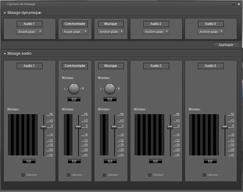

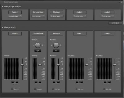

    J'ai effectivement vérifié la position des potentiomètres dans la volet "mixage audio" mais tout était à 0!!
    Afin de ne pas perdre mon travail pendant le montage, je réalise des sauvegardes au fur et à mesure de la progression. Après avoir fait un rendu avec une des sauvegardes, je me suis rendu compte qu'un potentiomètre était à fond à gauche!! Je l'ai donc remis à 0 et j'ai refait un rendu...même problème, le son ne sort qu'à gauche!!

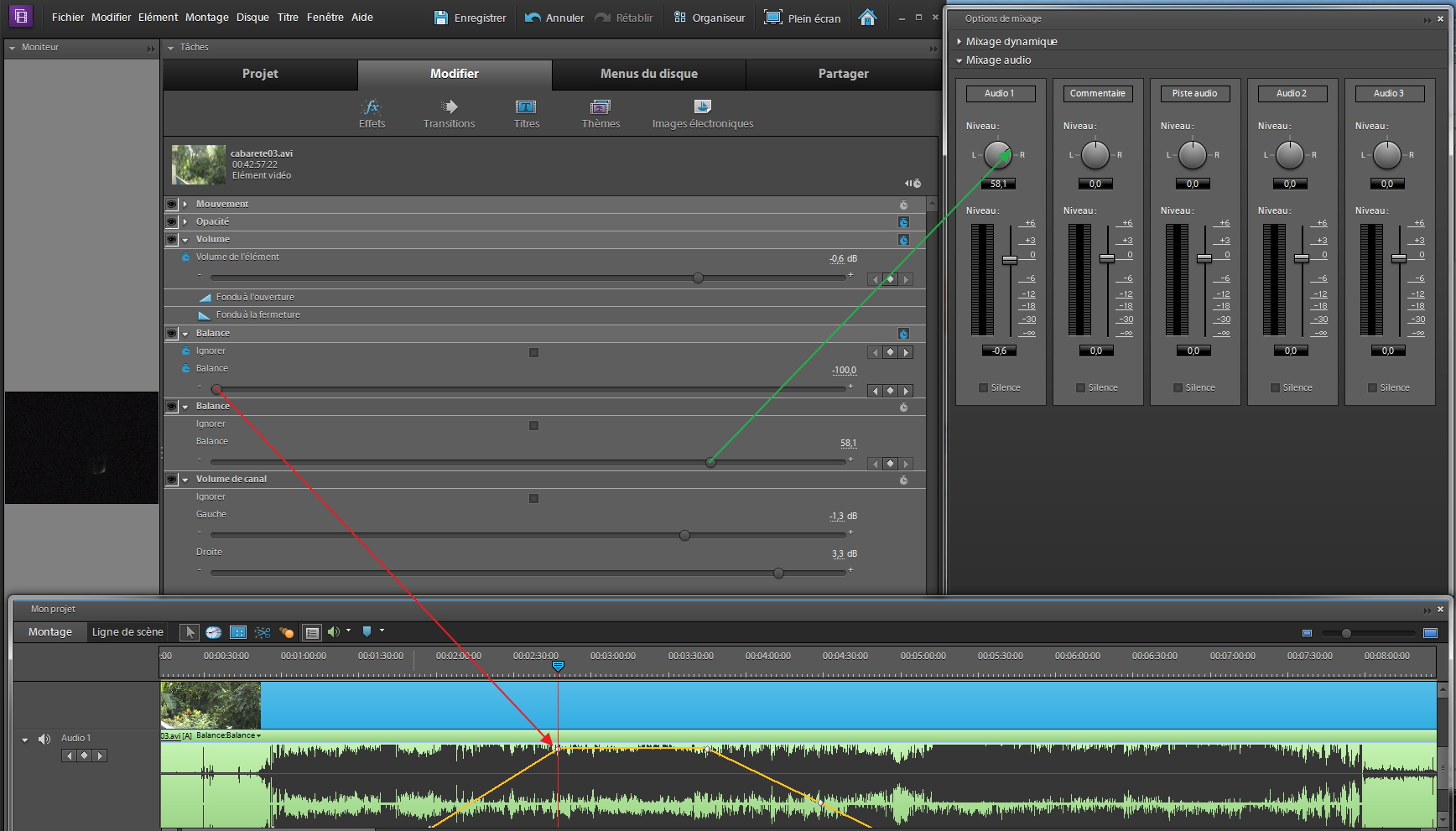

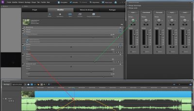

  8. ogt
    Je réponds ici sur le forum, à un message privé, afin que cela profite à tout le monde :
    "-dans la tablette de mixage audio, comment un potentiomètre peut-il être à fond à gauche "
    Probablement que l'effet audio "Balance" a été rajouté au clip (voir flêche verte sur l'image)
    "qu'appelez vous le "curseur balance" dans le panneau modifier les effets? est ce l'effet audio "balance"?"
    Oui cela représente exactement la valeur de la Balance (effet standard) sur la ligne correspondante de la timeline (flêche Rouge sur mon image)
    "je visualise bien les options en question lorsque je clique droit dans ma piste audio mais finalement je ne sais pas trop à quoi ça sert!!!"
    si on clique Volume : la ligne jaune représente le niveau du son
    si on clique Balance, la ligne représente la répartition du son entre droite et gauche
    A lire :
    Adobe Premiere Elements 10 * Mixage audio et réglage du volume
