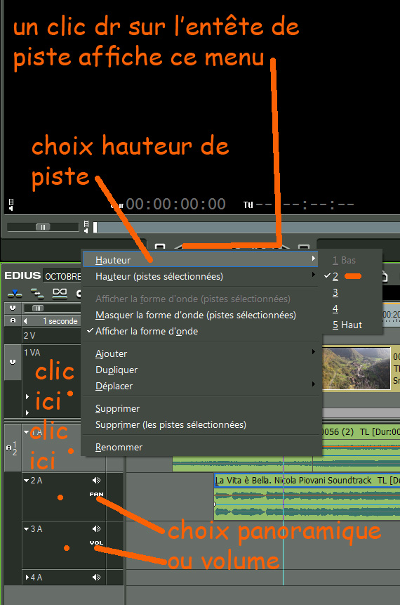

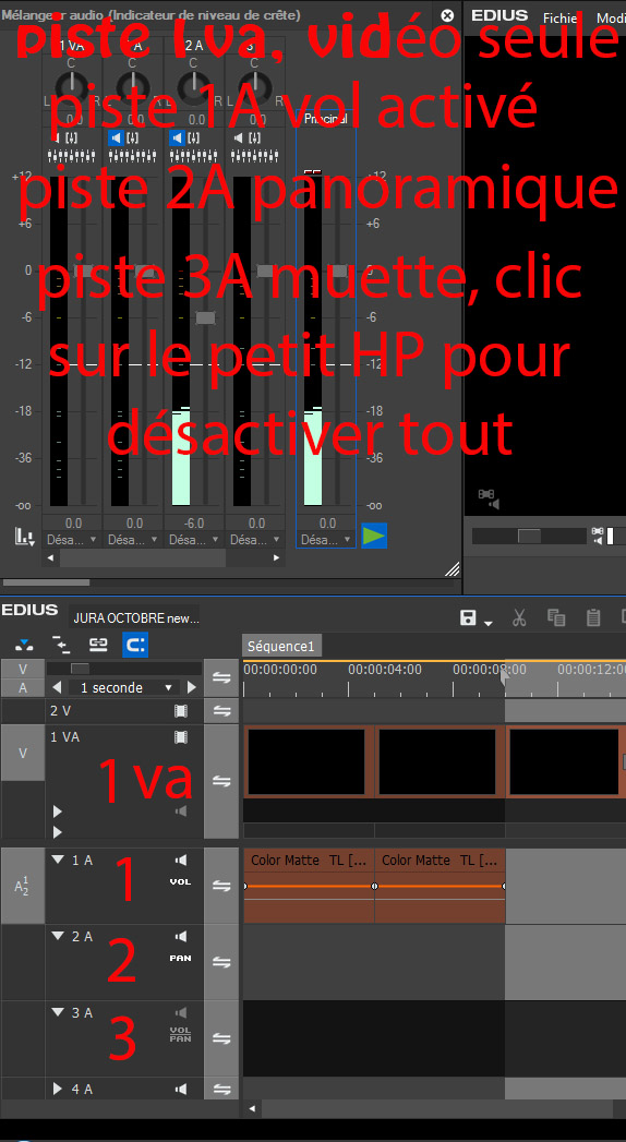

  2. comptesupprime20181127
    Bonjour
    Donc c'est Edius qui est mal paramétré, pas grave !
    Voir la PJ, clic pour agrandir la vue.
    Un clic droit à gauche des pistes ouvre des menus pour activer ou pas des options. AUDIO.jpg GESTION AUDIO.jpg
