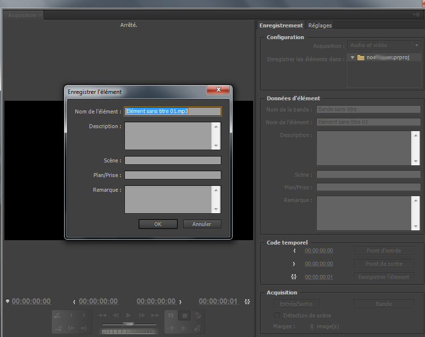

    Bonjour
    Je me permets de poster sur ce forum, car je rencontre un problème d’acquisition comme citer dans le titre.
    En effet je viens de m’acheter un magnétoscope HVR M 25 E pour faire le montage des K7 vidéo de mes enfants.
    Quand je lance l’acquisition par l’intermédiaire de première, par défaut il me fait une capture en mp3.Aller savoir pourquoi ?
    Je pense que c’est un paramètre de mon magnétoscope, mais lequel ?
    Si je fais la capture par le biais de mon caméscope, je n’ai aucun problème.Elle se fait en AVi

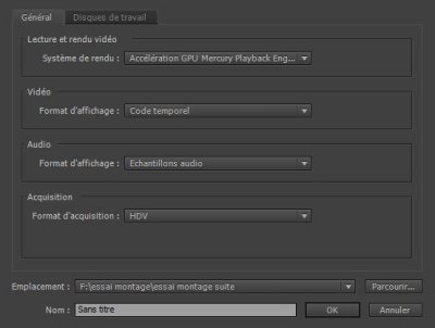

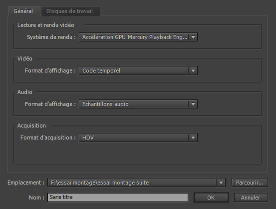

    Dans adobe première je crée mon nouveau projet, puis réglage de l’acquisition HDV.(voir photo)

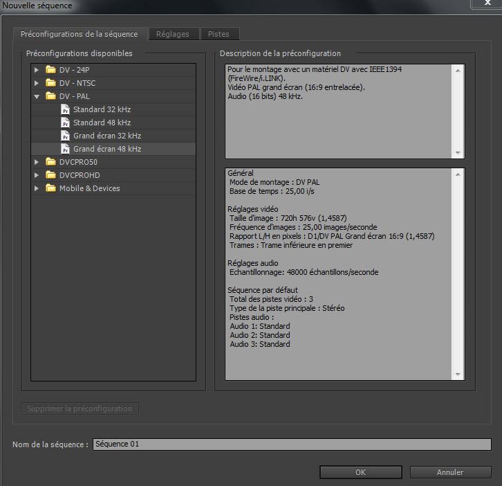

    Par contre dans la liste de pré configuration disponible le format HDV n’apparait pas. Je laisse la config par défaut.
    Ensuite je vais dans fichier, acquisition et je lance l’enregistrement. Je commande bien mon magnétoscope et mon film apparait à l’écran.
    Quand je clic sur échappe comme demander, je n’ai pas la fenêtre que je devrais avoir. Notamment
    Enregistrer l’élément capturé.
    Il y a quelque chose qui m’échappe mais quoi ?

    "Par contre dans la liste de pré configuration disponible le format HDV n’apparait pas"
    Tous vos problèmes viennent de là.
    Ce sujet à été abordé de nombreuses fois sur le forum, soit :
    - vous n'avez pas une version "officielle" de Premiere
    - vous avez une version d'évaluation, qui n'a pas été activée
    - votre version d'évaluation est arrivée à expiration (plus de 30 jours)
    Dans ces 3 cas, les codecs sujets à royalties ( Mpeg2/Hdv, H264, AC3, ...) ne sont pas présents, et ne seront installés qu'après activation de la version.
