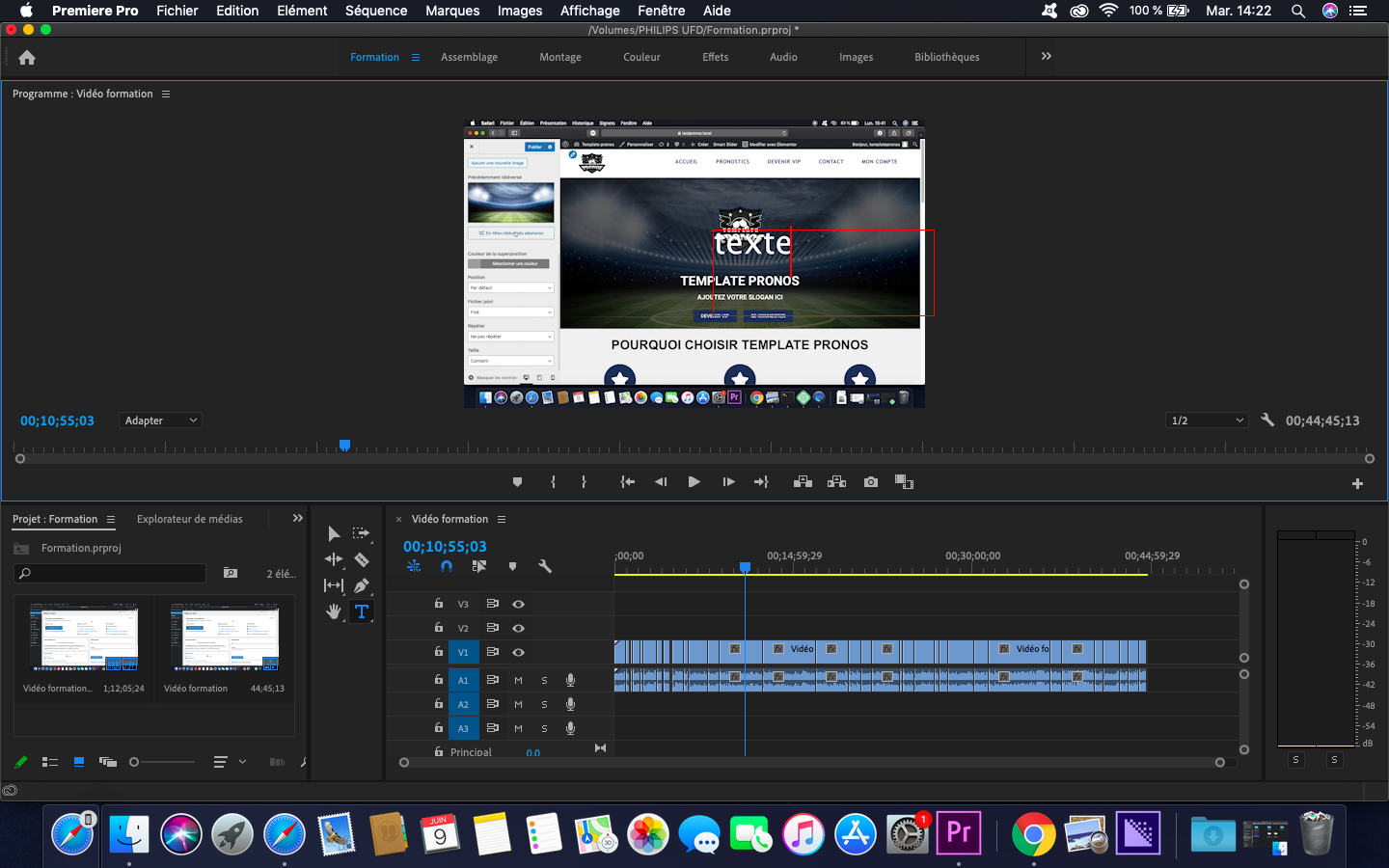

    Alors voilà je fais appel à votre aide , car j'ai un petit problème. Lorsque j'ajoute un calque texte ou forme sur Première pro, celui ci n'apparait jamais dans la timeline. Il se pose directement sur la vidéo, mais n'est pas dans la timeline. Sauriez-vous comment m'aider svp?

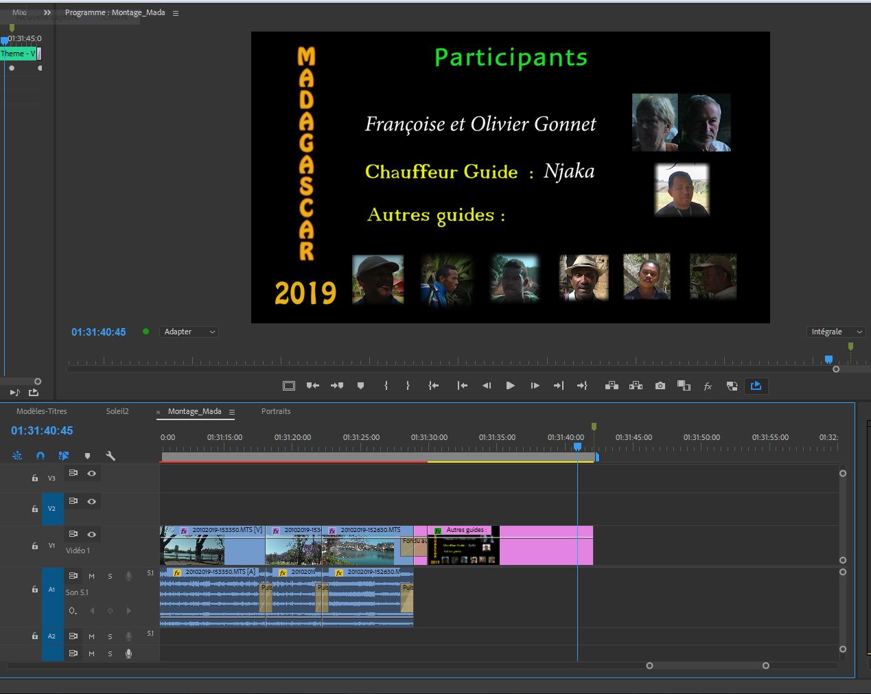

    Qu'est que vous appelez un calque de forme ?
    Vous voulez parler des objets graphiques essentiels ?
    Tous les calques des objets graphiques essentiels peuvent être inclus sans un seul clip vidéo, et peuvent s'appliquer sur une vidéo existante, auquel cas il n'y a pas de nouvelles piste vidéo.

    Je vais joindre une capture d'écran ça se plus simple ahah. En gros quand j'ajoute du texte, il se met bien sur la prévisualisation mais il n'apparait pas dans la timeline. Et sur toutes les vidéo que je regarde, lorsque une personne créer du texte , ça crée un calque dans une autre piste

    Comme expliqué précédemment, votre texte est probablement dans le clip sous-jacent.
    Dans mon exemple, vous voyez bien qu'il n'y a qu'une seule piste vidéo, qui contient 6 textes et 8 images.
