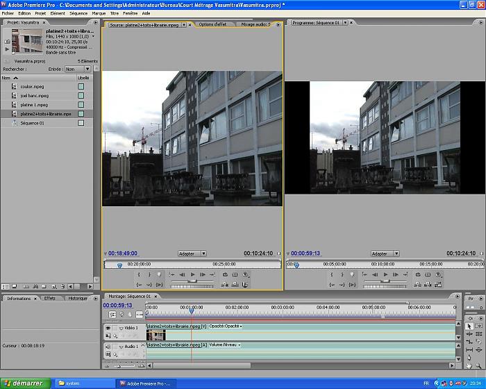

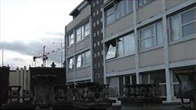

  7. Jetsum
    12
    voilà (merci de suivre mon problème)
      70.8 KB
      142
  8. Jetsum
    12
    (ps : l'image envoyée parait déformée, je sais pas pk, mais il s'agit d'une capture d'écran 16/9, mais bon, on voit quand mm le pb des bandes noires)

    ton projet en création serait en wide screen ?? ce qui expliquerait les bandes noires ...

    Il n'y a ps d'équivoque pour moi tu dois passer tes pixels en pixels rectangulaires pour obtenir l'image initiale. C'est du HDV donc forcément du 16:9
    l'image en 1440x1080 resemble à du 4:3 mais c'est parcequ'elle est compressée latéralement
    J'ai fait le test avec la vignette que tu as jointe et j'ai bien une image en 16:9 après transformation
