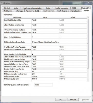

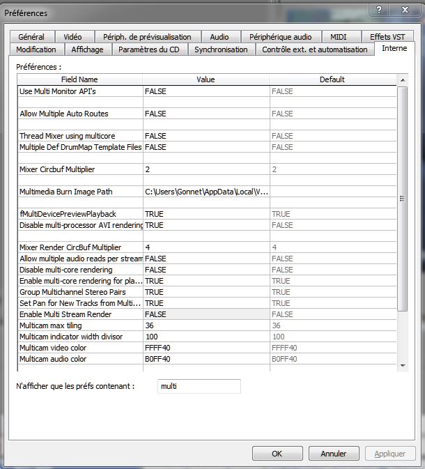

    Pourquoi ceux qui auraient le même problème il faut aller dans :
    Option/Préférences (faire Ctrl + Shift en cliquant sur préférences) puis "Interne". Dans "N'afficher que les pref contenant :" taper "multi" suivi d'un espace puis, dans la colonne "Value" de "Enable Multi Stream Render", remplacer "FALSE" par "TRUE".
  4. ogt
    Chez moi, cette valeur est bien à FALSE (valeur par défaut), et je n'ai aucun problème d'affichage en temps réel lors de la modification des effets.
