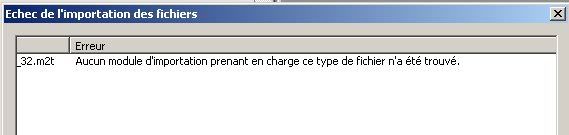

    voila ce qui se passe quand j'essaye d'importer le fichier m2t
    avec adobe
    http://i172.photobucket.com/albums/w7/rastaboom/echec.jpg

  6. roberstau
    41
    +0 / 2 / -0
    > probleme acquisition
    Essaie de faire une mis a jour dans Adobe premier pro.
    C'est étonnant qu'il reconnait pas les fichier,ou contact le support Adobe.
  7. dimdepaname
    78
    je ne trouve pas de mis a jour pour adobe ou du moin pas gratuite
    ma version date un peu 2 ou 3 ans je crois
    edit : j'ai converti un ficher m2t en wmv et je peux le mettre dans adobe
    mais le resultat est horrible
    comment dois je faire pour conserver la qualité du fichier m2t
  8. roberstau
    41
    +0 / 2 / -0
    Tu grave sur un DVD ou un disque dur multimédia que tu peut brancher
    directement sur le LCD sans perte de résolution.
    Moi j'ai Adobe premier Elements 7 sans problème et sa coute pas une
    fortune 99€.
