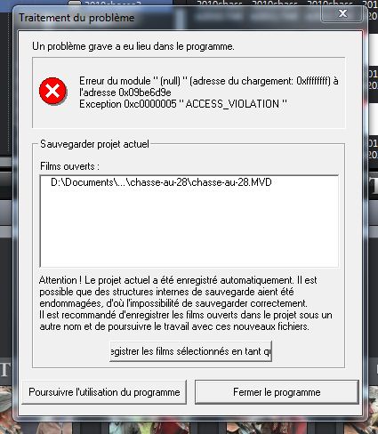

    Bonjour
    lorsque je tente d'exporter un montage final dans le format AVI ou autre j'obtiens le message d'erreur joint. Merci de me dire que faire si je dois réinstaller le programme etc..j'aimerais éviter, car cela m'est déja arrivé qu'après une réinstallation, le fichier MVP ne trouve plus le lien vers les originaux.

    Apparemment pas de problème du coté de ma configuration. J'ai pu résoudre le problème suite à une réponse du support de magix ( par email) de mettre la carte graphique NVIDIA GeForce GTS 250 à jour et d'installer un correctif pour VDL: ca a marché j'ai pu sortir le film sur cassette dv.
    correctif téléchargé ici: http://download.magix.net/video_deluxe_16_premium_memory_vob_fr.exe
