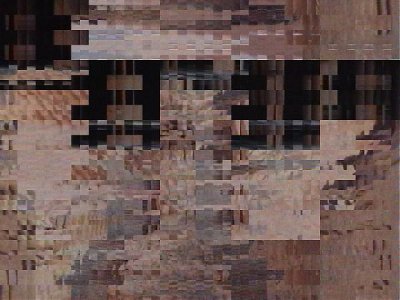

  8. NIKO972
    68
    Bonjour
    jai esseyé avec capture flux mais rien a faire toujours le meme resultat...une image pourri
    Vous pouvez voir la foto ci joint
  9. GEGE92
    GEGE92 Estimé et regretté modérateur
    3 300
    17 282
    +0 / 2 / -1
    Quel est le modèle de ton camescope?
    Tu es surement sous Win XP SP2?
    As tu essayé de faire l'acquisition de cette cassette à partir d'un autre camescope?
    Si tu visionnes directement la cassette sur une télé la qualité est-elle bonne?

  11. GeGe13
    GeGe13 Guest
    Ce que je vois, assez mal, relève plutôt d'un pb d'encrassement des têtes de lecture du caméscope que d'un effet de peigne, ou alors avec de grandes dents :D :D . Si c'est le cas, rien à faire pour récupérer la Vidéo, en revanche pour l'avenir, un nettoyage s'impose.
