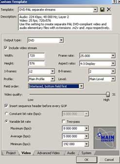

    Avec un bitrate variable de 5000 kbits/s (attention cela fait 5 000 000 bits/s dans Vegas) tu devrais t'en sortir. Mais cela dépend de la qualité de ta piste audio, de leur nombre et de la quantité de sous-titre.
    J'utilise Guru calculator
    http://www.dvdcreation.net/index.php?pgid=5
    qui me donne entière satisfaction.
    Je mets toujours des fichiers séparés m2v et audio ac3 calculé à part... J'ai essayé une fois le double passe mais ça n'a jamais marché ! Aussi, je fais toujours en 1 seule passe.
    Dans Vegas5, cela donne
  10. topsub

    Ouais ! On ne voit pas grand chose !
    Je ne sais pas comment certains arrivent à mettre des images grandes comme l'écran, très nettes et inférieures à 20 Ko ??
