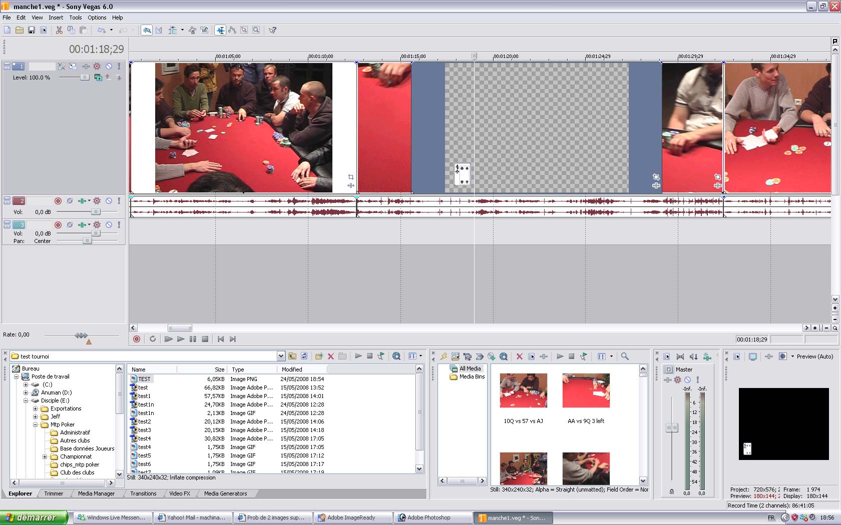

    j'ai testé avec le format png également et aucun ne marche; voici une impression écrand e ce que cela donne; j'ai fait suremment une bétise mais je ne vois pas laquelle !!
    merci d'avance de vos aides !

  6. Jmarc74
    Jmarc74 Conseiller Technique Vegas
    1 880
    22
    3 722
    :confused: :confused:
    Ton image avec fond transparent doit être sur une piste indépandante au dessus de l'autre piste
