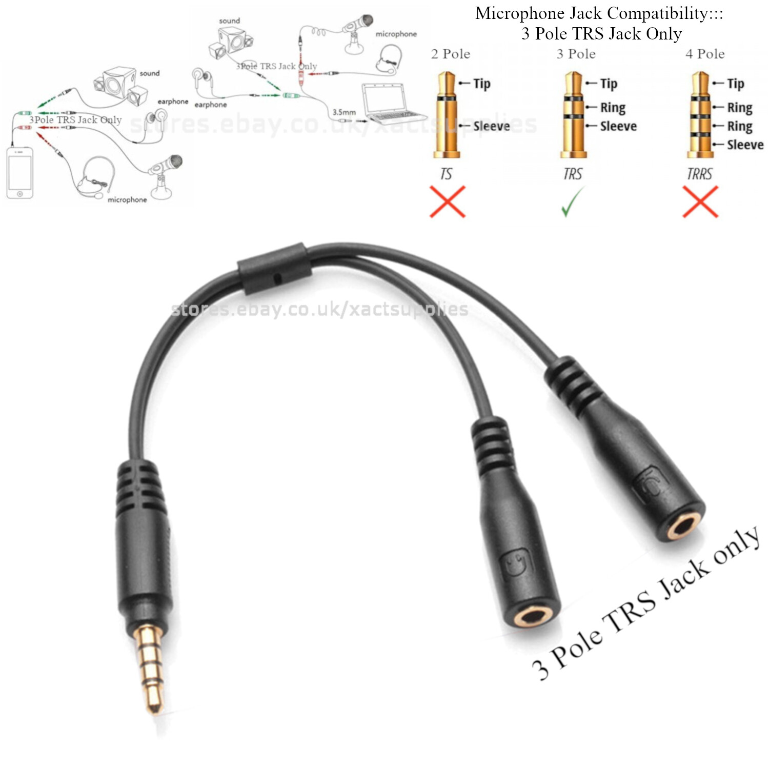

    tu trouves des splitters qui sont des petits cables qui separent l'entre micro et la sorite casque de l'ordinateur en 2 prises minijack.
    Il faut juste s'assurer de la norme de la prise qui est forcement TRRS
    (4 contacts, la pointe , 2 anneaux et la base)
    par contre il faut s'assurer de l'ordre des contacts, les PC utilisant souvent un ordre different de celui des smartphones (CTIA ou OMTP)
    il me semble que Apple utilise plutot le CTIA mais sur ton model d'ordinateur ca reste a verifier.
    une autre astuce consiste a utilise une carte son usb qui fait a peu pres la meme chose et qui coute aussi peu cher.

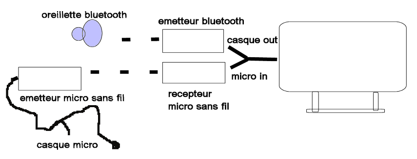

    si tu as besoin d'un retour de l'imac tu peux aussi brancher un emetteur bluetooth sur la sortie casque du splitter et utiliser une oreillette bluetooth bon marche,
    pour quelques euros tu trouves des oreillettes tres discretes en bluetooth.
    bluetooth in ear earbuds | eBay
    et des emmetteurs BT
    BT transmitter | eBay
    tu dis utiliser ton smartphone comme webcam avec l'app elgato epocam, la transmission se fait donc pprobablement par le cable usb ou en wifi, certainement pas par bluetooth qui est insuffisant pour la video.
    Ce qui est etrange est que tu as dis utiliser des AirPods Pro pour le retour, (connectes sur le iMac je suppose) donc tu devrais aussi pouvoir beneficier du micro des airpods, c'est curieux que ce soit pas satisfaisant. Peut-etre dans ce cas , le micro actif est celui du smartphone.
    j'avoue que je comprend pas tout la.
    si c'est possible d'avoir le retour par les airpods, tu n'as donc pas besoin d'acheter un emetteur bluetooth et des oreillettes, puisque tu as deja ca avec les airpods

    le probleme avec des entrees et sorties differentes, c'est que tu dois pouvoir parametrer la sortie sur les airpods, mais l'entree micro depuis le mini jack.
    Je sais pas si ces reglages sont disponibles sur le mac ou sur l'application que tu utilises.
    verifie si tu peux choisir le micro et la sortie haut-parleur independemment, dans ce cas c'est tout bon.
    Sinon le risque c'est que quand tu selectionnes les airpods comme haut-parleur, ca prenne aussi les airpods comme micro.
    Dans ce cas faudra laisser tomber les airpods et utiliser le cable splitter pour le micro et les oreillettes bluetooth.
