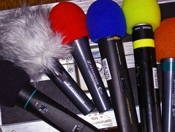

    Un truc qui marche très bien en XLR>minijack c'est le désymétriseur à transfo Shure A96f que j'utilise depuis quelques années, jamais déçu ... pour le Shure SM58 je suis plus réservé (j'en ai un ... en HF), on fait aussi bien avec des micros moins chers. Sur les DSLR qui souffrent souvent de préamplis anémiques, je préfère des micros à pile offrant plus de niveau de sortie

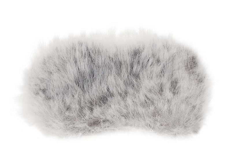

    Sur ce genre de micro dynamiques la bonnette mousse suffit en général mais j'en ai trouvé une à poils particulièrement efficace et économique près de 13 €, la WS-2.. Testée ces jours-ci où ça souffle en Bretagne sur mes Shure, Audiotechnica, 2 AKG et 3 Sennheiser en micro-main dynamiques.

    En cherchant WS-2 j'ai trouvé
    A moins que ce ne soit que ça :
  7. homero
    29 040
    +1 186 / 6 584 / -20
    Ni l'un (qui doit souffler fort) ni l'autre (Tascam) mais on se rapproche .... c'est la MOVO WS-2, la poilue !
