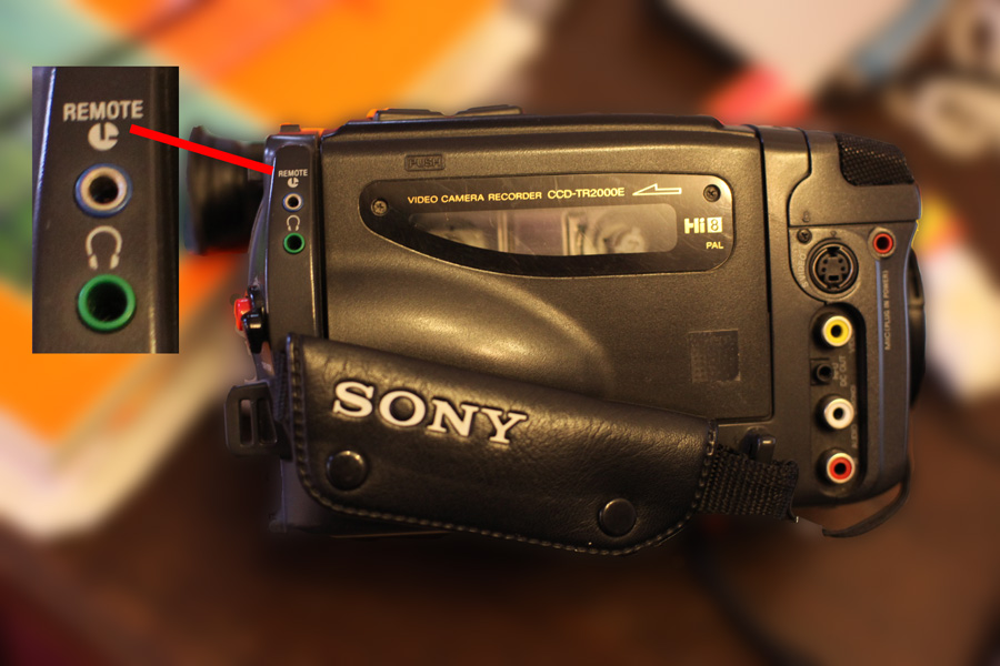

    LAnC = " Local Application C" ontrol Bus System" appelé aussi "Control-L" est une création Sony, utilsée aussi par Canon et ... adaptée par Panasonic pour "piloter" caméra, camescopes et magnétoscopes... je ne sais plus depuis quand, mais, selon mon petit-fils... ça date ... des dinausaures.
    C'est vrai, j'ai encore dans mes Hardchives un "CCD-TR2000E" n°100902 qui est muni d'une telle prise (minijack 2.5mm, G/Vdc/L), et ben, les "d'jeuns", elle n'était ni bleu ni Lanc mais déjà "REMOTE", mais avec le "logo L", et ... ni noire mais cerclée "métal" :jap:
    Je ne m'en suis servi qu'à partir du TRV900 ou de sa soeur " PD100" (que je n'ai plus ... en démo) ...

    ALORS, ça, en voyant cette photo (du jour d' aujourd'hui), "on" voit un cerclage bleu... ça, alors, je ne l'avais pas, de mes yeux vu :suspicious:
