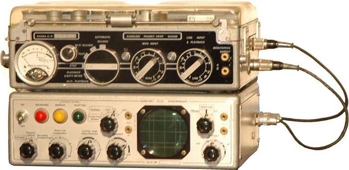

    :D :D J'ai acheté d'occase au début de ma vie une rarissime caméra blimpée Tolana 60 mètres 16 mm double bande qui avait donc la particularité de prendre le son sur du magnétique perforé 16 mm que tu chargeais au fond de la caméra puis, la pellicule sur flasques devant. Je tournais le clap en début de bobine à la maison ! Après tranquille tant qu'il y avait de la pelloche (5') et de la bande. Peut-être que ton équipe exotique avait inventé le SMPTE de terrain, bobine 1 = 1 clap, bobine 128 = 128 claps, la monteuse n'avait qu'à compter si elle retrouvait le plan au fond de son chutier. ;) :D . Je me souviens également d'avoir tourné avec une caméra 16 à moteur non synchrone (Bolex) et un Nagra III : un clap au début et un clap en fin, sur l' Atlas à la synchro on calait le clap au départ, on regardait le décalage à l'arrivée, calculait le rapport et refaisait un repiquage 16 mm avec un SLO pour Nagra pour s'aligner plus ou moins bien mais ça a sauvé les meubles... Merci Mr Kudelski.... Bon ça nous éloigne du forum DV ....

    et en plus les Nagra c'est si beau à regarder... si je retrouve une photo de ma Tolana 60, je la dépose sur le Repaire, ce sera sûrement la seule qui existe ... et le caisson son à tubes, deux ou trois entrées en Socapex ... alimentation 110 V seulement. Objectif Pancinor Berthiot 17-70 blimpé à vie. 22 kgs pour le caméra. Elle a fini chez un collectionneur ex-cadreur de la SFP avec le proto en 12 V de la Debrie Cinmore CS16 acheté chez Cinétechnique bd Beaumarchais milieu années 60 ... Le modérateur va nous déplacer tout ça dans le nouveau forum virtuel "Musée" :D
    le dernier Nagra IV que j'ai vendu, je l'ai vendu dans une boutique spécialisé sur le son près du métro David d'Angers, j'ai oublié le nom exact de la maison, comme le patron était d'accord de me le prendre tout de suite, je me suis demandé tout à coup si je ne faisais pas une connerie en le vendant, aussi je lui demande : "Donc il y a des gens qui l'utilisent encore normalement ?"
    Réponse : "Non, j'ai des clients, ce sont des betteraviers du nord, qui mettent ça sur leur cheminée, ils trouvent que ça fait classe"
    Anedocte vraie, premièrement je sais que j'ai fait une connerie en le vendant, et deux je sais aussi que ça va faire de la peine à Saint Kro, mais j'ai eu envie de la raconter.
