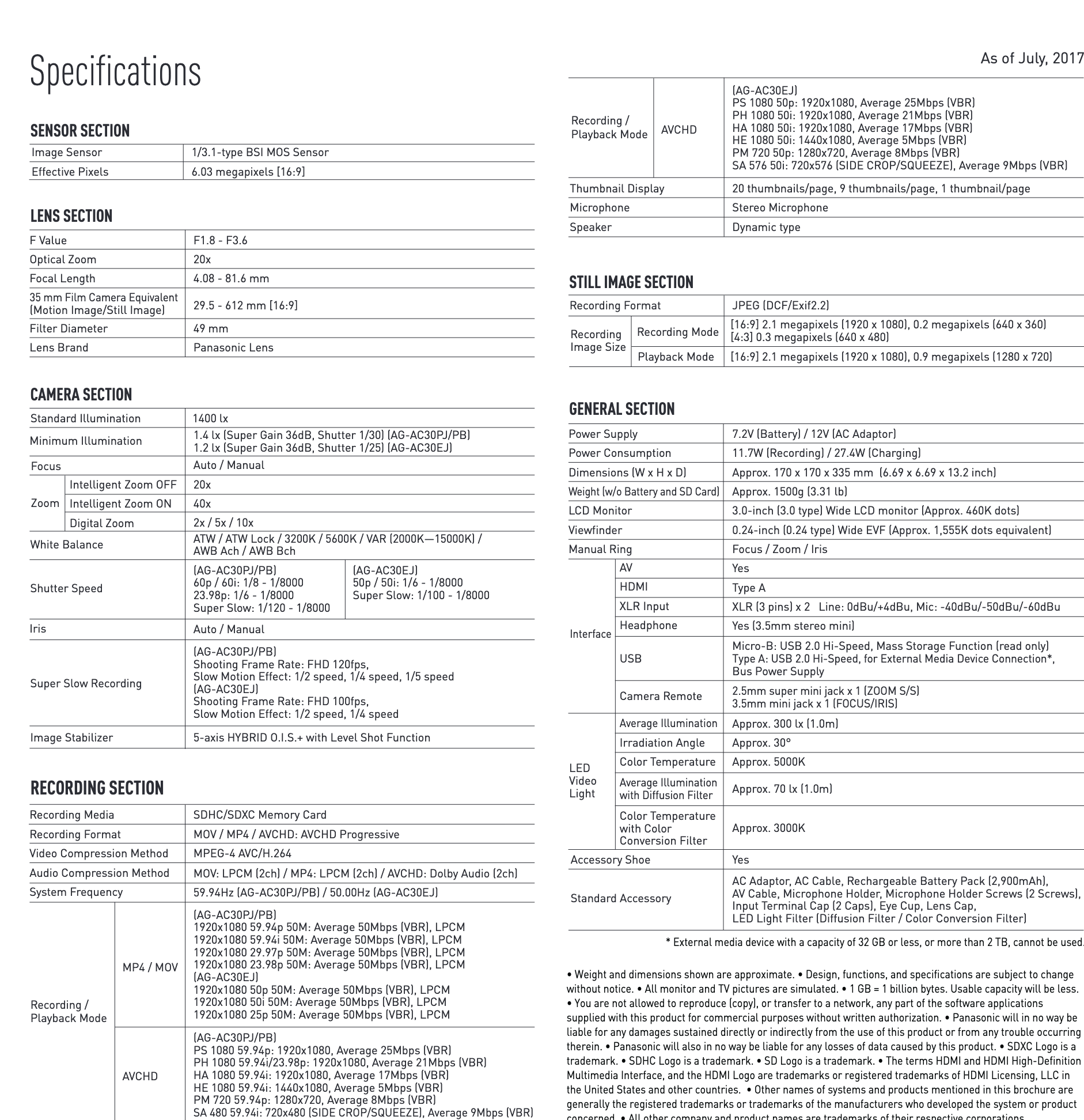

  10. apatura
    9 000
    113
    3 883
    +222 / 1 227 / -4
    Ou as tu trouvé ça ??????
    Cette cam pas si vieille - et toujours en vente - fait du FHD en 50p comme en 50 i.... à 50mbps en.mov.et en 25mbps en avchd
    Alors soit la map était loupée, soit "y a un problème"...
