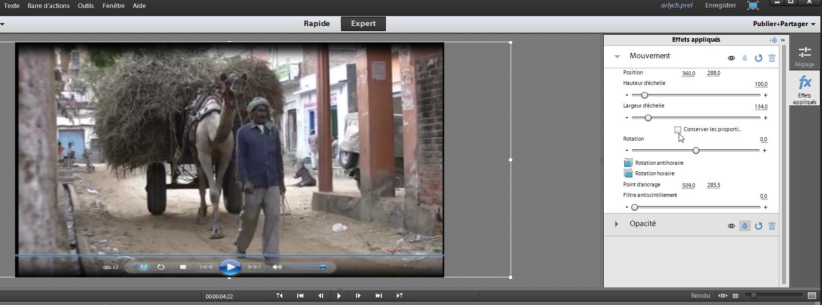

    Salut arlych ,
    J'aurais dû préciser l'emplacement d'Effets appliqués , en haut à droite de l'écran, sous Réglages, il n'est pas nécessaire de passer par Edition.

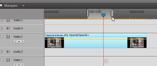

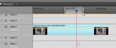

    Pour ce qui est du rendu , il est possible de ne le faire que sur un court extrait pour tester le résultat.
    Il suffit de placer l'entrée et la sortie de la barre de la zone de travail à l'endroit voulu et lancer le rendu soit en cliquant sur Entrée ou dans Montage > Rendu de la zone de travail.
    Avant l'export , vérifier que la Barre de la zone de travail recouvre la totalité du film, mais sans déborder au début ou à la fin.
    Pour être sûr, il faut amener la Time Line dans une dimension qui permet d'afficher le film entier en butée à 0 seconde , et faire un double clic juste au dessus de la Tête de lecture (indicateur de temps présent) . La barre s'ajuste automatiquement à l'ensemble d'éléments sur la TL.

    Merci Papygeo,
    en fait je suis allé jusqu'au bout et j'obtiens bien une image qui n’est plus "filiforme" mais qui a retrouvé les bonnes proportions. Par contre lorsque j'exporte:
    1 Le fichier MPEG est parfait
    2- Le DVD garde les bonnes proportions pour les images mais le 16/9 est rogné aux deux extrémités en 4/3 de sorte que je perd une partie de cette image(par des bandes noires)
