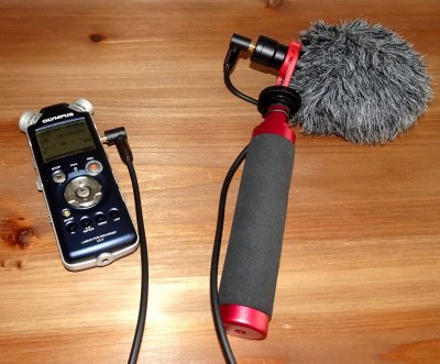

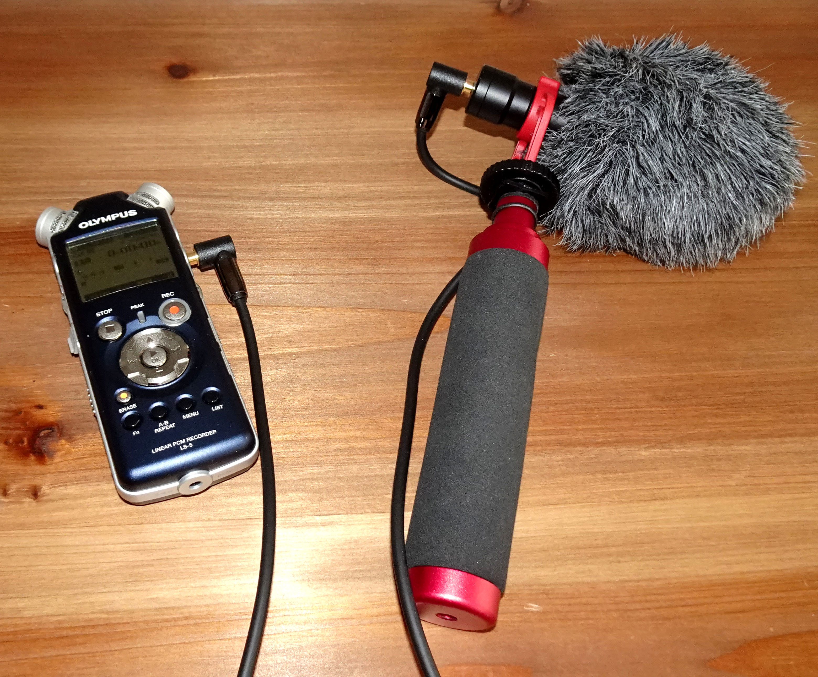

    Pour ma part j'utilise un BOYA BY MM1 et il est pas mal pour de l'ITW en extérieur.
    J'ai aussi un petit enregistreur de poche Olympus LS5 (discontinué, mais on trouve des remplaçant).
    Dans un faible volume on a du matériel pratique et de bonne facture.

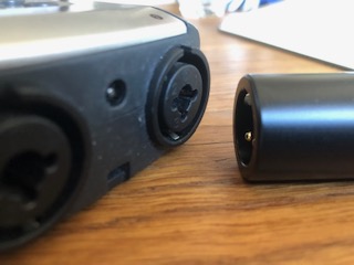

    Salut à tous. Petit update : j'ai acheté le Klark Teknik Mic Booster CT1,
    2 problèmes : 1- je ne peux que le brancher au micro SM58, ça rentre pas dans le H4n :hum:
    2- ça boost bien mais du coup ça fait un sifflement dans le micro qui fait que le son n'est pas exploitable :perplexe::perplexe:
