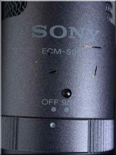

    oui pourquoi pas deux Sony ECM 959C. L'un règlé sur 90° et l'autre sur 120°? (C'est pas de la boissson de gamin ça !)
    6 juin une photo faite tout seul:

    Gerard M j'ai le même.. sur le nez de la caméra ..je le trouve assez agréable... (je sais .. c'est pas Pro.... .mais pas si mal que ça ..en tout cas de très loin supérieure à celui de la caméra ..)
