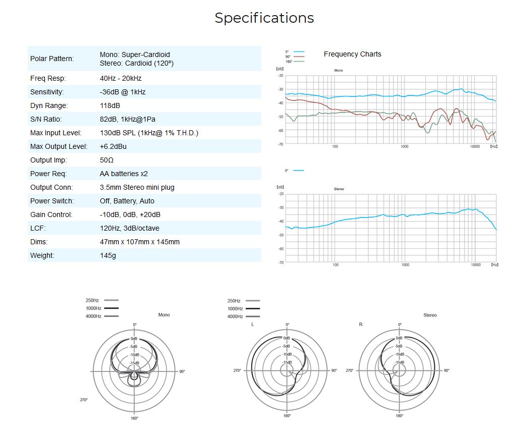

    Dans le but de capter les sons d'ambiance et éventuellement de prendre des voix à la volée (un HF sera utilisé pour les interview) j'y ai branché un micro Azden smx-30 directement sur l'entrée micro. Ce Azden semble d assez bonne facture selon les divers commentaires.
    D'après mes 1er tests le souffle est bien présent, plus que sur le son capté directement d'un H4N par exemple.
    J'ai réalisé les prises avec différents réglages, avec notamment un gain de -5 db sur le GH5 comme cela semble conseillé.
    Le coupable pourrait il être l'ampli du GH5 ? Est il nécessaire de brancher un ampli externe sur le GH5 pour obtenir un son pro ?

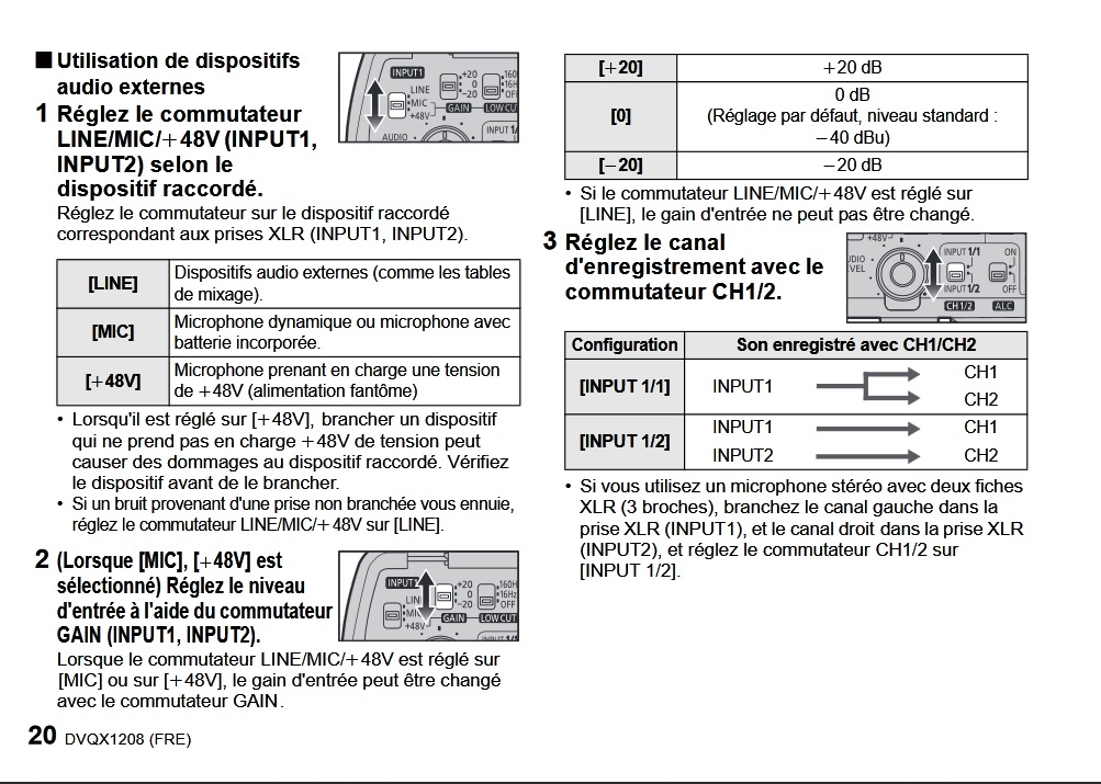

    J'aurais besoin d'un mixette pour brancher le micro d'ambiance et le cravatte HF, dois-je donc prendre directement une mixette qui contient un ampli de bonne facture ? Le XLR1-E fait il ampli ?

    Le DMW XLR1-E n'est qu'un adaptateur XLR vers griffe, ce n'est pas une mixette, et il ne possède pas d'entrées minijack

    Vu ses caractéristiques il ne devrait pas souffler :
    A essayer sur un autre appareil et mettre un autre micro sur l'enregistreur, histoire de savoir qui a un problème.
  4. Benshila
    Comment peux tu savoir qu il ne devrai pas souffler à la simple vue de ces caractéristiques techniques ?

    Avec un rapport signal sur bruit de 82 dB, ce micro ne devrait effectivement pas avoir trop de souffle.
    "Qu’est-ce que le rapport signal/bruit?
    Le rapport signal/bruit (en anglais “S/N”) est le rapport entre le niveau du signal et celui du bruit parasitant le signal. Il compare le niveau du signal utile et celui du signal parasite. Plus le rapport est grand, plus le bruit propre est insignifiant. Cette valeur est souvent donnée en “dB SPL”. Plus la valeur est grande, plus la différence entre le signal audio et le bruit de fond est importante et plus le niveau de bruit perçu est bas."

    Merci Olivier, tu dégaines vite. En effet 82 dB c'est pas mal. Mais il faudrait aussi que notre ami fasse les tests croisés que j'ai suggéré.

    Le DMW XLR1-E un simple adaptateur...? Il a au minimum une alim phantom qui viendra pomper sur la batterie..
    La définition d'une mixette son c'est quoi exactement saint kro ? Et inversement le mot "simple adaptateur" se limite à la notion (absence) de pré ampli...?
    On peut aussi brancher ton micro jack sur un ZOOM H1N branché sur le jack du GH5... Mais la il faut une cage pour fixer cela correctement...
    Ce H1N, outil low cost permet beaucoup d'utilisation ( sur une personne avec un cravate ,en remplacement d'un cravate HF ou en plus par sécurité.... comme micro main en interview avec un peu de précaution... )

    Merci saint kro c'est ce qu'il me semblait ... donc le DMW-XLR1 est une mixette , il permet de mélanger 2 sources en réglant séparément le gain..!?!

    Non, tu ne peux pas mélanger les signaux,
    C'est droit 1 vers 1 et 2 vers 2 ou 1 vers 1 et 2
