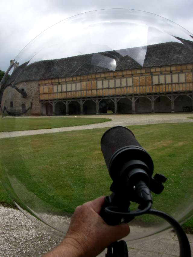

    Betal, peux tu me dire si le micro qui est au centre de la parabole sur cette photo : parabole , est bien le micro Telinga dont tu parles. Ca m'avait surpris qu'il soit dans ce sens là c'est à dire à l'inverse des montages habituels où la tête est focalisée vers l'intérieur, j'avais essayé cet ensemble lors d'une expo consacrée à Yann Paranthoen (qui ne devait pas utiliser ce matos d'ailleurs). Cela dit j'avais été séduit de l'efficacité du dispositif, je n'ai jamais réussi ça avec ma parabole perso.

    Oui
    A une époque cette disposition iconoclaste avait fait couler un peu d'encre (numérique). Bon, force est de constater que malgré tout cela marche plutôt bien ! Cette parabole reste incontournable pour les audionaturalistes...
    J'ai même l'année dernière osé l'employer pour le brâme (un sujet soi disant interdit vu les basses fréquences de la bête...), et bien cela n'est pas si mauvais que cela (que les puristes me pardonnent !) au prix d'un petit post-traitement. J'explique cela justement par le fait de la disposition "vers l'avant" des micros, ils captent ce qu'ils peuvent en terme de fréquences basses, et le reste (amplifié par la parabole), on s'en arrange...
    En parlant de cela Telinga fait du bon matos de mon point de vue mais ce n'est pas donné quand même, je travaille à une alternative "à-pas-cher" à leur parabole mais ce n'est pas encore tout à fait au point.
