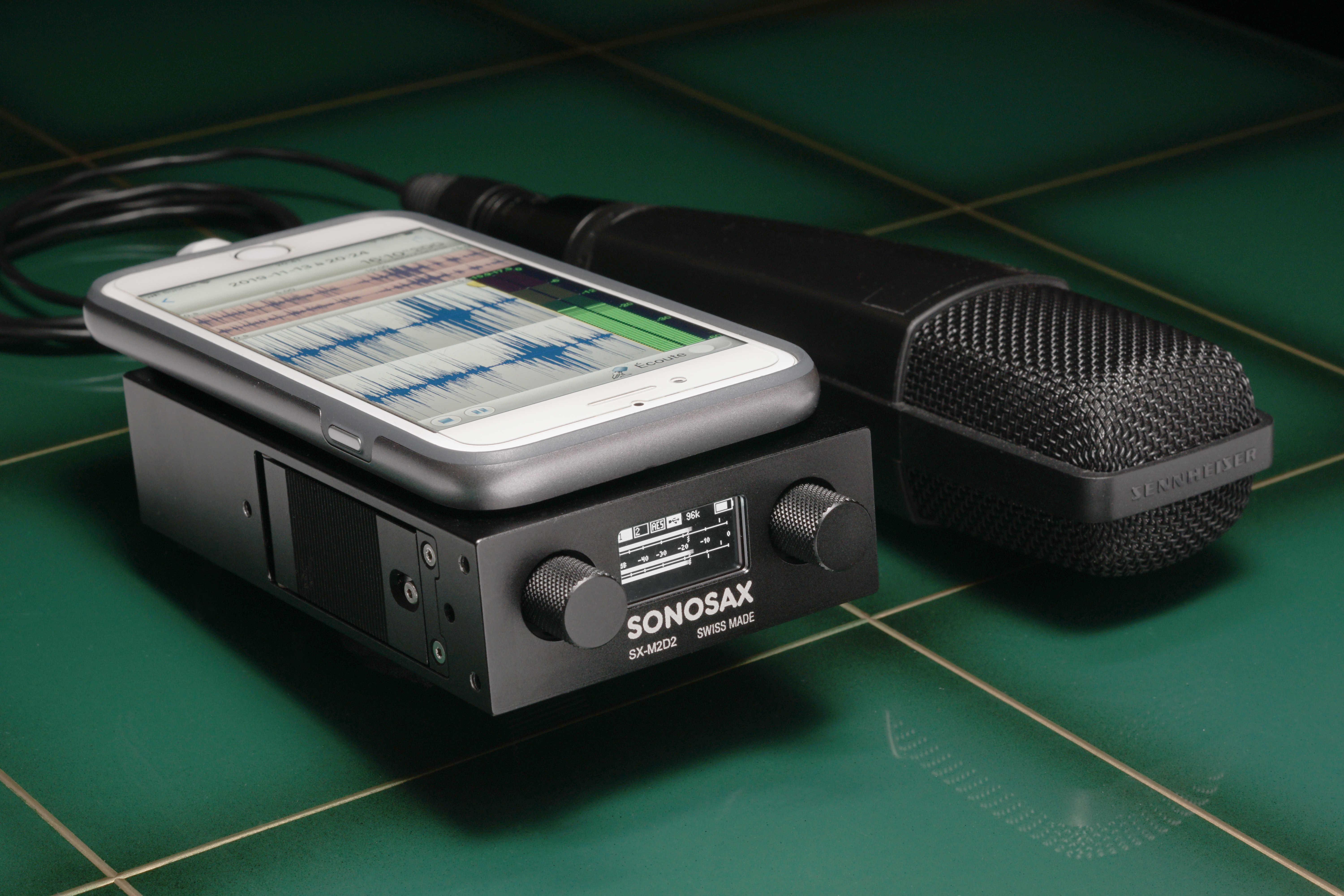

    - pour les boitiers externes, si l'on souhaite y consacrer un trimestre de RSA , le minuscule DPA d:vice ( Saramonic propose un boitier avec la même forme) et deux omni 4060. Il existait une solution chez Marenius. Ou bien le récent Sonosax M2D2 ( carte son USB transportable ).
    Ces deux images ne correspondent pas tout à fait à la demande : micro, alim, préamp, dac sont externalisés. Le smartphone a pour unique fonction l'enregistrement et une partie des réglages via l'application Meta Recorder. Pour ma part, j'aime beaucoup le report de câble au bas de la poignée.

    Sonosax SX-M2D2, trop gros pour moi. je cherche quelque chose que je puisse avoir dans la poche presque à tout moment.
