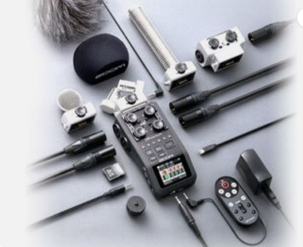

    oui j'utilise le H6 comme table de mixage.
    Evidemment come il enregistre , pas la peine de se priver, ca fait toujours un backup, mais comme le H6 sort dans la camera, le son de la video est en general excellent et c'est rare que je doive utiliser le son du H6 (sauf quand il y a plusde deux micros et qu'il faut parfois remixer ).
    Souvent je branche le H6 sur la camera a travers un micro sans fil, parce que le H6 se trouve trop loin de la camera. Le son est un tout petit peu moins bon (plus de souffle) mais j'ai rarement des prises de son ou ca pose un probleme (ce qui est different dans l'animalier par exemple)
    C'est vrai qu'un H6 ca peut paraitre beaucoup et c'est vrai que j'utilise rarement plus de 4 micros, mais en fait j'ai choisi le H6 parce c'est un des premiers zoom qui a des preamp impressionants.
    de nos jours , je choisirait probablement un autre modele, mais le rapport taille/poid/fonctionalite/prix du H6 reste tres interessant.

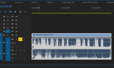

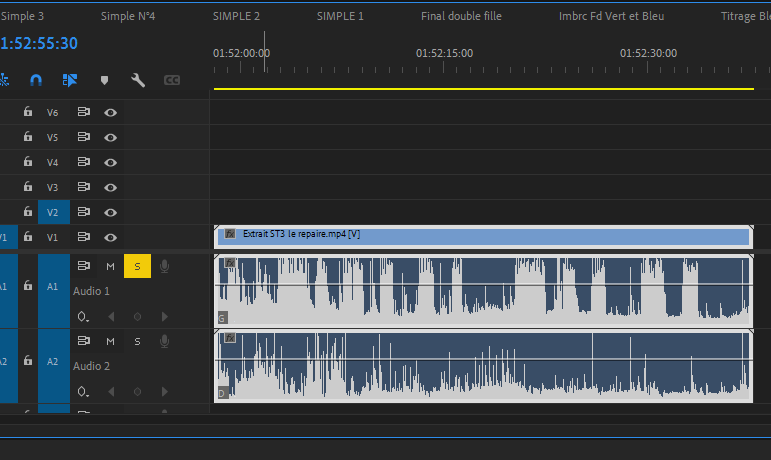

    En post prod maintenant que j'ai rendu mon taf, j'observe :
    - Le mixe stéréo que j'obtiens sur PP avec mon split ne tape jamais dans le rouge en écoute séparée des pistes...
    - C'est bien le canal identifié comme gauche par PP qui écrase la piste droite (je testerai l'inverse)
    - Quand une frappe de balle ou un bruit bref provoque un pic et touche les 2 micros (-3 , -3 per ex...et donc en écoute mixe je tape dans le rouge forcement sur PP )....l'AGC ne réagit pas
    - Seul quand l'arbitre parle (en gain medium sur le Wireless Go je suis orange au max jamais rouge ...) l'AGC a le temps et effectivement la voix sur le canal droit ressemble à quelqu'un qui essaye de te parler face au vent dans la tempête...
    - - Très curieusement l'AGC ne s'applique pas à la piste gauche du HF...elle est Nikel ...et tant mieux pour moi ... c'est pour cela que je ne suis pas partie sur cette piste
    - On a bien ici une fonction manuel, elle règle le niveau, mais l'AGC reste enclenché... ce qui finalement parait logique ... c'est 2 fonctions différentes :rolleyes:
    Apres pourquoi il pénalise l'autre canal ....:weird:o_O:sad: mystère et boule de gomme ...car c'est cela la vraie question :-)

    je comprend pas pourquoi tu dis que ton context est particulier.
    Le zoom H6 est just un petit boitier qui peut s'accrocher autour du cou
    ou se monte sur la camera (bien que sur une AX53 ca soit pas une bonne idee) , marche plusieures heures sur batterie, accepte toute sorte de prises (XLR avec ou sans alim phantom, gros jack, mini jack avec adapteur de gros a mini) , a une prise line-out (vers la camera ) et une prise casque.
    J'y branche toute sorte de micro, a fil, sans fil, sur pied , perche, cravatte, et meme des sortie de table de mixage ou de smartphone (pour musique pre-enregistree).
    Si besoin on peut meme se passe d'y brancher des micros puisque l'engin accepte differents modules de micros (le couple XY, la boule M+S, le baton hypercardio, un module d'entree pour avoir les 6 prises, un cable d'extension pour deporter les modules)
    Je les ai quasiment tous, et franchement, je les utilises jamais .
    il y a meme une telecommande.
    si la camera doit bouger mais pas le systeme son, on peut facilement relier les deux avec un micro sans fil, ce qui rend l'ensemble encore plus portable. On peut aussi mettre un emetteur bluetooth en sortie casque pour un casque bluetooth (mon sony WM1000XM3 a annulation de bruit que j'aime bien)
    Bref, j'imagine mal une situation ou ce ne serait pas possible d'utiliser ca pour ameliorer le son de la video, a part le prix peut-etre, mais meme la ca reste raisonnable.
    Zoom - H6-BLK - Enregistreur 6 pistes portable à microphones interchangeables - 1x microphone XY amovible et 4x entrées XLR : Amazon.fr: Instruments de musique et Sono
    bref, si tu vas quelque part avec une AX53 et deux micros, je vois pas le probleme de prendre en plus un zoom H6.
    Le zoom H5 legerement plus petit et plus leger (et moins cher) est aussi une option.
    Mais je suis d'accord si tu peux arriver a faire sans, c'est bien aussi.

    Je suis de l'avis de Video 92, certainement un limiteur.
    J'ai voulu voir ton souci, mais sur le fichier du premier post, le son est mono, difficile pouvoir juger du problème

    Que sur un canal..!? Tu as vu l'image du post 1 une piste " écrase l'autre "
    Tu ne peux pas l'éclater donc Pourtant j'ai bien exporté après avoir éclater en 2 pistes mono sur ma TL ... donc PP l'exporte en une seule piste
    Bon comment conserver un stéréo à l'export sous PP !? ... je n'ai jamais fait donc ouvrir un autre sujet car c'est pas si simple .

    Si tu éclates une piste stéréo en deux pistes mono, il faut pan-poter une à gauche et l'autre à droite pour retrouver chaque piste séparément.
    Ce qui n'est pas le but de ton montage, puisque tu veux mixer les deux canaux en un seul.
    Exporte, pour le test, un bout de ton fichier original en stéréo, ainsi les deux pistes seront séparées.

    Désolé quand je vérifie ma séquence avec mes 2 canaux elle apparait effectivement en mono (mais c'est grisé ) malgré l'export en stéréo ...!?
    Donc j'ai créé une séquence à partir de l'élément ce qui me donne toujours 2 pistes solo avec la gauche en haut rien de changé ....sauf que là .la séquence apparait en grisé (non modifiable ) en stéréo ...donc logique il respecte l'original ... mais je n'y arrive pas manuellement ?
    Cela devrait être bon

    Pb entre les logiciels alors... si je reprends sur PP ce fichier je peux le ressortir en 2 canal mono indépendant Dt et Gch ...

    Pas du tout les mêmes formes
    Certainement lors de l'export, il y a un mix des deux pistes

    Oui !? c'est un mix .. rien à faire à moins de lire sur PP donc ...
    Car c' est bien le même fichier que je t'ai envoyer que j'ai remis sur la TL...PP et l'audio est bien un sujet à lui tout seul.
    Mon fichier dure 3H en UHD donc je vois pas comment te le faire écouter...Shutter Encoder n'arrive pas à le lire l'original pour prendre un bout sans le réencoder ...

    Je ne connais pas Premiere, mais ça doit être comme sur les autres softs...
    Regarde comment sont affectées les pistes audio.
    Parce que sinon, ça voudrait dire que tu ne sors jamais un produit en stéréo.
