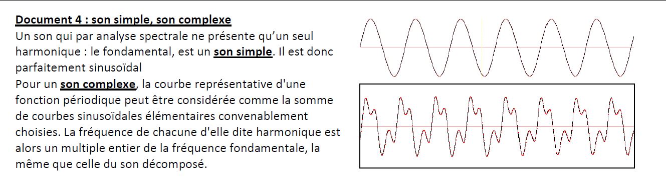

    "Or l'humain ne perçoit rien au delà de 20 kHz"
    Manifestement vous ne savez pas ce que sont les harmoniques.
    Un oreille humaine fait bien la différence entre un son sinusoïdal à 20 Khz et un son de même fréquence comprenant des harmoniques, par exemple un signal carré (qui comporte un grand nombre de fréquences multiples de la sinusoïde originale).
    Et à quoi cela sert-il de faire des chaines Hi-Fi qui passent 96 Khz et même 192 Khz ?
    => absolument pas pour ralentir le son, mais pour garder toute la finesse des harmoniques.

    Bon, on ne va pas faire un cours de physique ici, mais disons qu'un harmonique est par définition un signal sinusoïdal. On ne peut pas le percevoir si f > 20 kHz, quel que soit son rang dans le spectre (1, 2, ... n).
    Malgré cela, certains disent que les ultrasons contribuent à la sensation sonore... :suspicious: C'est un peu comme si on disait que les ultraviolets contribuaient à la couleur...

    Dans mon exemple du signal carré, si vous n'échantillonnez pas à une fréquence beaucoup plus grande que la fondamentale, vous allez avoir en sortie un signal sinusoïdal, et pas du tout carré, et le résultat dans votre oreille (qui travaille par pression acoustique) ne sera pas du tout celui attendu.
    Encore une fois : les chaine Hifi avec entrée SPDIF (optique ou coaxiale) à 96 Khz et 192 Khz n'ont pas été créées pour vendre plus cher, mais bien pour transmettre tous les détails du signal avec un maximum d'harmoniques, pour une restitution fidèle.

    L'intérêt du 192 kHz, par rapport au 48, c'est que la même forme d'onde sera mieux définie, donc plus proche du signal original analogique sans passer par une extrapolation.
    De même que l'augmentation de 16 bits à 24 donne une plus grande précision dans la valeur du niveau sonore (on passe de 65 536 à 16 777 216 valeurs) tout en augmentant la plage dynamique, d'où recul du bruit de fond.

    vert : oui, on est d'accord.
    rose : on peut installer des émetteurs ultrasonores sur une chaîne (:mdr:) mais comme l'oreille agit comme un filtre passe bande, on ne perçoit aucun harmonique au delà de 20 kHz (si l'oreille est parfaite, sinon c'est bien moins :D) ; je pense que c'est très marketing cette idée justement... :o ; par contre en dessous de 20 Hz (infrasons), les ondes pourraient agir sur le corps (coeur ?), et si la puissance est importante (techno) ça pourrait être dangereux...
    Une sinusoïde est parfaitement définie, ou elle ne l'est pas du tout... :rolleyes: ; deux points par période (et régulièrement espacés) suffisent pour définir la fréquence et l'amplitude : ça m'a toujours épaté ça... mais c'est une réalité. :bravo:

    Oui, mathématiquement exact.
    Sauf que les convertisseurs audio ne fonctionnent pas comme ça et heureusement.
    Le son est rarement une sinusoïde parfaite ( sauf le 1000 en début d'enregistrement) :D
    Je suis resté dans les signaux carrés et sinusoïdaux, il faut remplacer "sinusoïde" par "signal".
