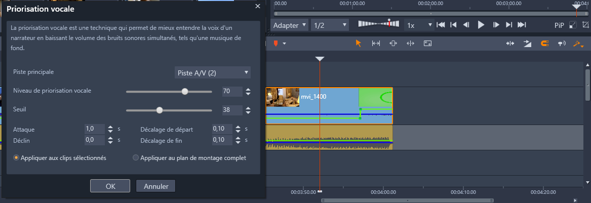

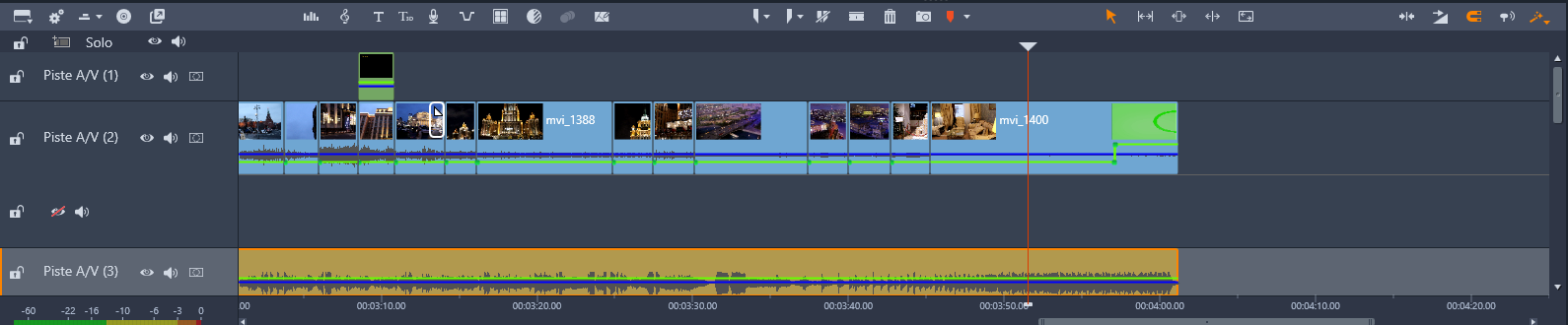

    En tout cas, je ne comprends pas bien comment fonctionne la boite de dialogue de priorisation vocale. Ce que je cherche à faire est simple (voir image) : J'ai réussi (je ne sais comment) à baisser le son de tous mes clips (piste 2) successifs pour donner priorité à la musique. Mais sur le dernier clip, je souhaite que le son réaugmente progressivement jusqu'au niveau normal, et qu'en parallèle le niveau de la musique (piste 3) baisse de manière à peu près symétrique.

    Si je comprends bien tu cherches à créer une baisse audio sur une section de piste. Et en même temps, augmenter l'audio d'une autre piste.
    Tu peux utiliser le concept d'images clés pour réaliser ton effet .
    D'abord, agrandir l'échelle de la section de vidéo où tu interviens. Pour être précis dans ta manipulation.
    Dans la piste tu as la ligne verte de niveau son, et la ligne bleue des ondes. Il te faut activer le tableau de mixage dans la barre à outils, qui est au-dessus de la bande de montage . Icône ondulaire à gauche de l'icône clé de musique. Tu ouvres sur chaque piste la table de mixage associée.
    Dans les outils de mixage, tu vas t'intéresser au losange, et au curseur vert. Le losange te permet de créer une image clé à l'emplacement du curseur temps. Il te faudra créer 2 images clés. Début et fin de l'effet. Une fois les 2 points créés, le curseur vert te permet de définir ton niveau audio entre les 2 points.

    Avec " Priorisation vocale"
    Attention aux pistes choisies...au seuil* (* il faut parfois tâtonner) ...clips sélectionnés...
    Ensuite c'est "automatique"(fonction du seuil) mais une fois fait, tu peux régler chaque "point vert" en +/--
    efficace : ne baisse le niveau que lors de paroles , mais laisse la musique de fond pour tous les autres sons (ici bruits de la cabine en déplacement )
    A réaliser à la main en déplacant les points verts pour créer la "pente"
