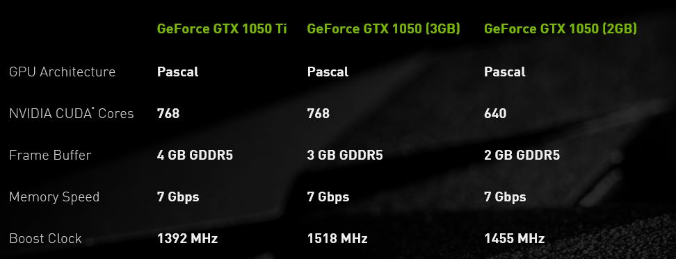

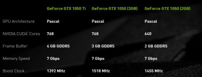

    Serait-il possible que son nombre de 768 cœurs Cuda soit insuffisant ? Mais on ne connait pas les effets utilisés en même temps et si ça fonctionne avec ce seul effet Saphire S_Shake et sa GTX 1050ti.

    C'est ma GTX 650Ti qui avait 768 cœurs Cuda.
    La GTS 450 n'en a que 192, ce qui est vraiment trop juste pour apporter un quelconque gain dans les calculs.
    extrait de la Doc :
    "Avec un seul GPC, le GeForce GTS 450 pourra compter sur 4 SM, soit 192 noyaux CUDA"
    Concernant la GTX 1050, suivant le modèle elle a 640 ou 768 cœurs Cuda.
    Avec 768 cœurs cuda, j'ai travaillé plusieurs années sans problème, c'est plus la mémoire graphique qui m'a manquée car elle n'avait que 1 GO. (en particulier pour Neatvideo).

    user20200608 a une GTX 1050ti donc 768 cœurs Cuda.
