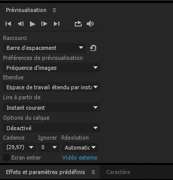

    J'ai installé récemment Adobe Efter Effects CC 2014.
    J'ai fait une composition mais dans la fenêtre "Prévisualisation", je n'ai pas le bouton de prévisualisation RAM (cf.image ci-dessous), c'est embêtant ! :unsure: Savez-vous comment résoudre ce problème ?
    Merci d'avance.

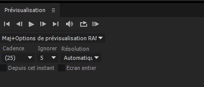

    C'est bizarre :
    - Je ne connais pas de paramètre pour supprimer la prévisualisation RAM,
    juste un paramètre pour allouer la mémoire disponible à A.E, dans les Préférences : Mémoire et Multitraitement.
    - l'ordre des icones n'est également pas bon : normalement le Haut-Parleur est situé plus à gauche que la Lecture en Boucle
    - Il vous manque également les paramètres supplémentaires d'options de prévisualisation RAM
    Version activée ?
  3. ibalus
    Il s'agit de la version d'essai d'AE CC 2015.
  4. ogt
    "Il s'agit de la version d'essai d'AE CC 2015."
    Bon, je comprends mieux :
    le système de prévisualisation à complètement changé dans la version CC2015 et est totalement paramétrable sur des touches de fonction (avec des comportements différents):
    - barre d'espace
    - 0 du pavé numérique
    - Maj + 0 du pavé numérique
    Il faut lire la documentation correspondante :
    https://helpx.adobe.com/fr/after-ef...tml#Modifications du flux de prévisualisation
    et
    https://helpx.adobe.com/fr/after-effects/using/previewing.html
