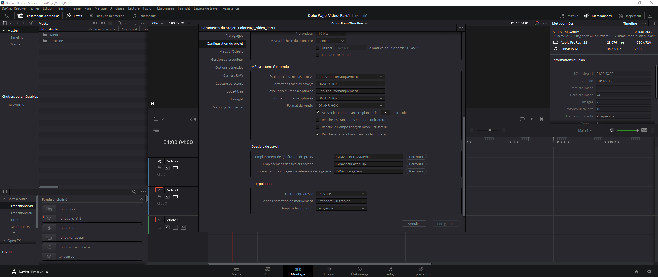

    Salut Le phoque
    Regarde les paramètres de ton projet dans l'onglet fichier de Davinci et vérifie comme sur la capture de mon écran si tout concorde dans la partie média optimisé et rendu.

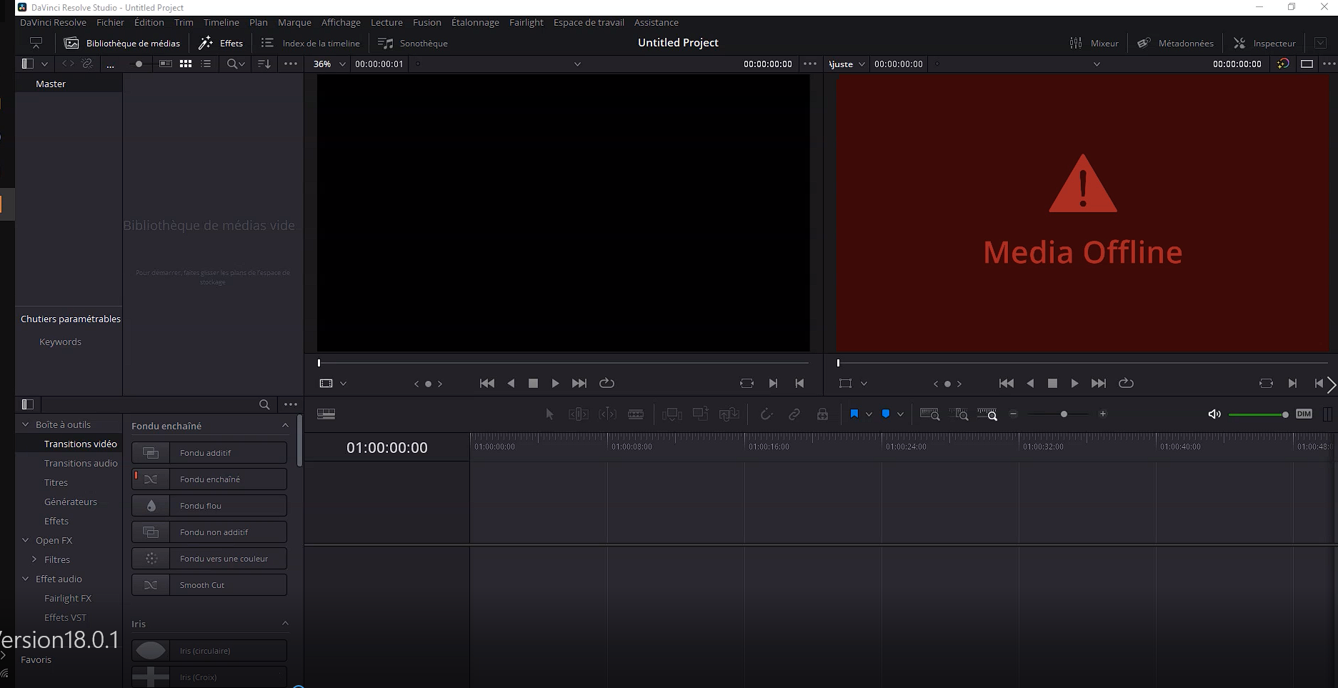

    Si j'ai des élément sur ma Timline, Je vois ta transition. Si j'ai rien sur la Timeline, J'ai média Offline.

    Je pense que c'est normal, moi aussi si j'ai une timeline vierge les transitions indiquent Média offline (sauf pour les fondus qui eux sont visibles, mais sur un Média offline).

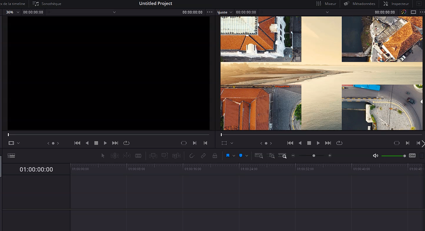

    Voir la pièce jointe 54357 C'est ça. Mais dans la version 17, Blackmagic Desing avait fournit 2 images que le logiciel se servait si aucune image était disponible.
    Voir fichiers joints
  8. Ares
    490
    +1 / 3 / -0
    Ok, je pense que ton Davinci fonctionne parfaitement, j'avoue que j'était pas au courant qu'il utilisait deux images pour simuler la prévisualisation des transitions, vue que j'ai toujours utiliser la fonction sur une timeline non vierge, comme quoi on en apprend tous les jours, je pense qu'ils ont modifié cette petite fonction sur la version 18, je pense que j'avais mal cerné ton problème dans ton énoncé et que je me suis entêté :o...mea culpa... Tu peut utiliser ton Davinci en toute quiétude, tu seras juste obligé de tester tes survol de transition en présence de médias sur ta timeline. Bon montage :jap:
