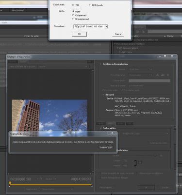

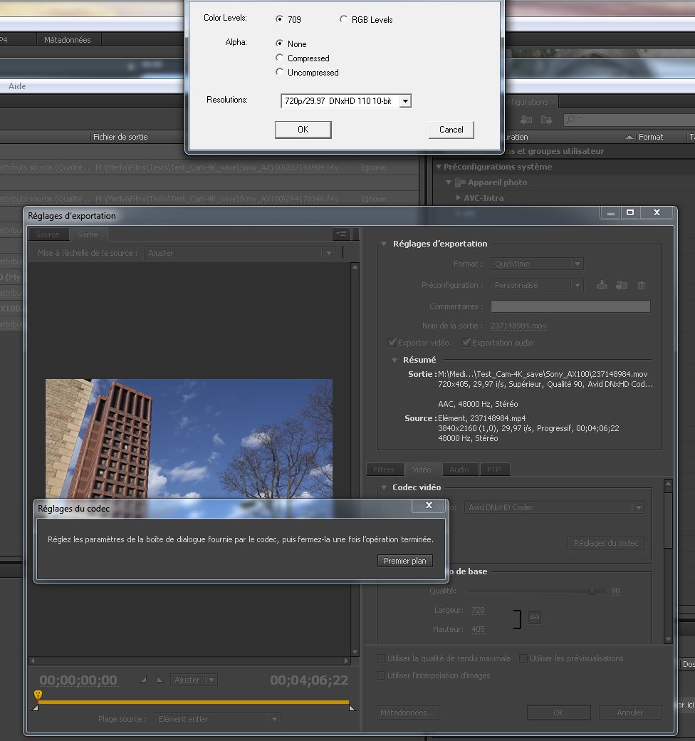

  6. ogt
    Je pense que vous mélangez plusieurs choses :
    - les fichiers de "prévisualisation" ne concernent que les rendus effectués sur la timeline, quand au départ la ligne est rouge.
    - vous, je suppose, voulez travailler pendant le montage sur des fichiers plus légers à traiter tels le DnxHD.
    Pour cela, il faut convertir vos clips originaux, avec MediaEncoder, en choisissant
    Export : Quicktime, codec Avid DnxHD 720p,
    en gardant la même structure de dossier et noms de fichiers.
    Vous re-susbtituerez une fois le montage terminé, les fichiers originaux pour faire l'export final.
    Nota : il faudra peut être installer le pack de codec AVID Dnxhd sur votre machine si ce n'est pas déjà fait.
    Avid Codecs / DNxHD 2.7.3 Free Download - VideoHelp
    Info : les versions récentes de Premiere font cela de façon automatisée et totalement transparente, voir les liens donnés par AQW333.

  8. Youpiii
    Hello !
    Désolé pour l'attente j'étais très pris ces derniers jours.
    Un grand merci à vous pour ces explications. Il est effectivement compliqué de trouver quelque chose qui n'existe pas :)
    Par contre petite parenthèse, je n'avais pas quicktime dans Media Encoder. Mais après recherches, il suffit de supprimer le fichier :
    Programmes\Adobe\Adobe Media Encoder CS6\txt\AddExporterList.txt
    Puis redémarrer Media Encoder.
