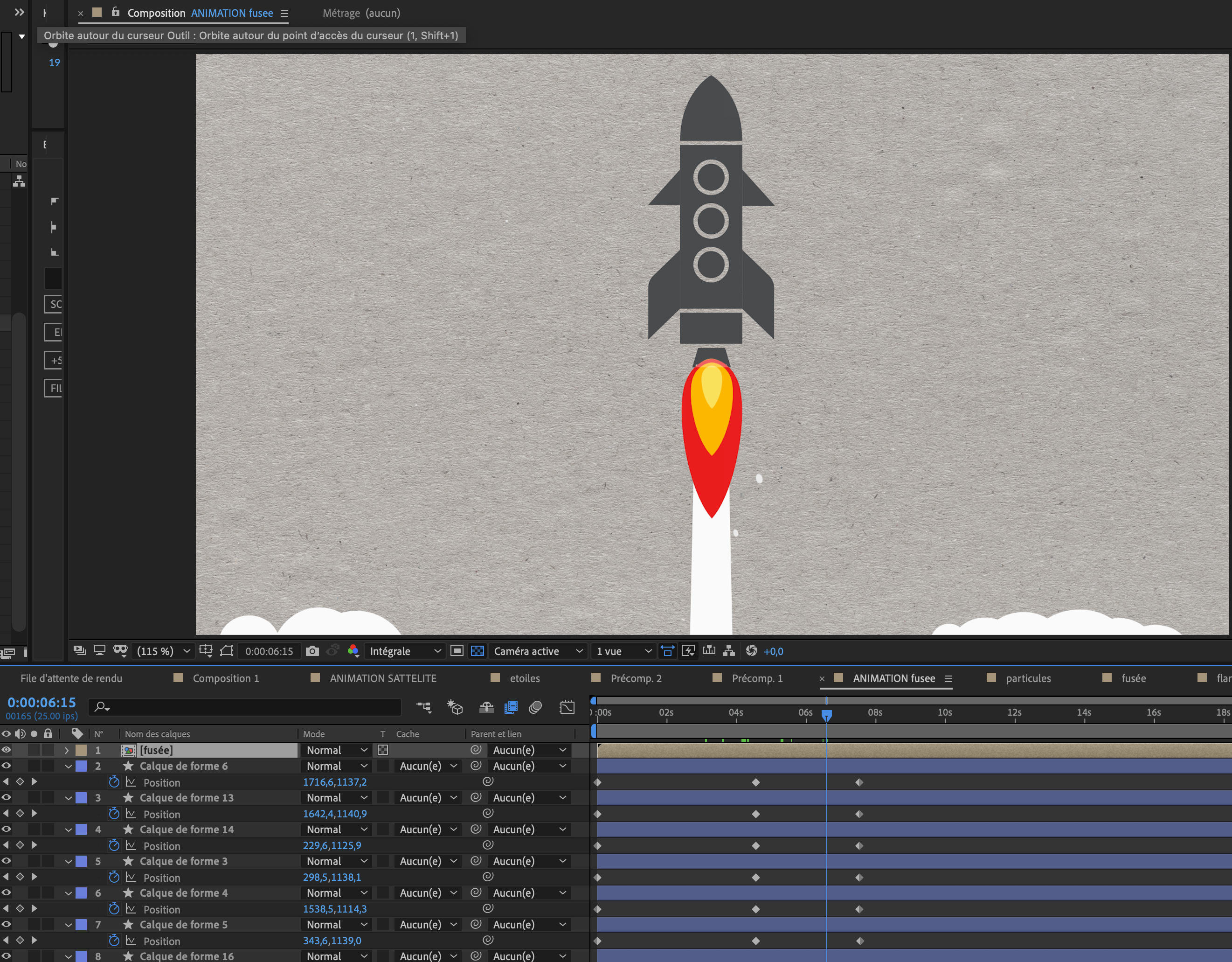

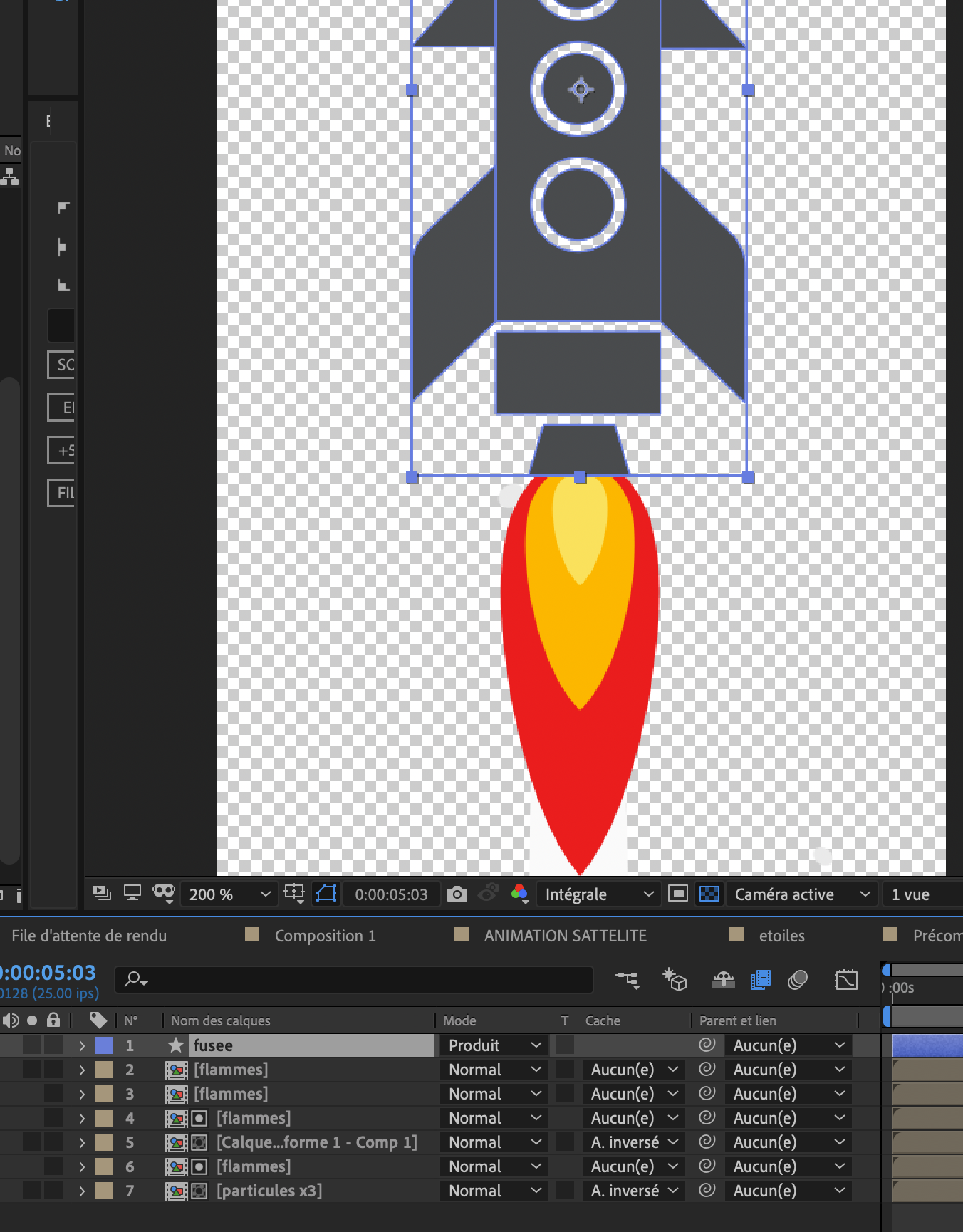

    Voila, j'ai un petit soucis que je n'arrive pas à régler ds AE.
    je souhaite animer une fusée qui décolle avec flammes, trainée de fumée blanche et jet de particules blanches. en produit sur fond craft.
    Pour cela j'ai créé une pré composition pour l'animation de la fusée les flammes qui bougent par une expression wiggle etc..
    Mais pour faire jolie, je souhaite que ma fusée grise se retrouve en mode produit sur mon fond craft de ma comp principale.
    Hors, si je passe ma pre comp "Fusée" en mode produit, la fusée est bien en transparence, mais la fumée et les particules (elles blanches) disparaissent.
    J'ai donc rouvert ma comp "Fusée", passé seulement la fusée en mode produit mais malheureusement la fusion de cet objet n'est pas pris en compte dans ma comp principale.
    Comment feriez vous? peut on préserver un objet avec un mode de fusion ds une compo et que cette compo garde ce paramètre ds une autre compo?
