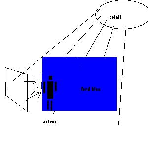

    Pour les fonds bleu, le mieux est de pouvoir les "rétro-éclairer" pour eviter le problème des ombre portées sur le fameux fond bleu, ou également d'éclairer la scene de manière indirect, avec une surface reflechissante blanche (genre plaque de depron ou ecran de projection) de plus, si la scene doit vraiment être eclairer de manière directe (chacun réalisant sa scène comme il l'entend!), il faut alors eloigner le fond bleu au maximum pour y éviter les ombres trop directes, après le problème de la taille du lieu de tournage peut se poser effectivement !
    Une idée parmis d'autre, sans toutefois l'avoir essayer moi-même:
    tourner en exterieur, un jour de beau temps, de manière à pouvoir intercaler le fond bleu entre la scene et la lumiere du soleil, à contre jour et avec des panneaux blancs (voir paragraphe précedent) renvoyer la lumière du soleil sur la scène pour créer un lumière un peu plus "logique" à reproduire sous 3DS Max. l'éclairage "virtuel" de la scene sous 3DS Max doit de toute façon correspondre au mieux à celui rencontrer lors du tournage...

    Trophy, tu parles de "retro éclairer" le fond bleu: celà veut'il dire de mettre une source lumineuse derriere le fond?
    Pour l'essai, je n'avais que deux sources mises en latéral;il m'en fraudrait deux autres de face et donc si j'ai bien compris une derriere le fond?

    Pour le fond bleu, oui, effectivement, tu l'eclaires par derriere avec une lumière bien diffuse, voir indirect, voir à contre-jour du soleil pour un tournage en exterieur; De manière à obtenir un bleu le plus uni possible, sans zone de difference trop marquée même si il en aura quand-même, faut pas rêver non plus !;)
    Certains diront qu'aujourd'hui , presque tous les logiciels permettant le masquage par fond bleu authorisent les defaut de tons et les rattrapent, mais faciltes-toi le boulot dès le depart, fais un beau bleu !
    Note bien que le vert convient aussi, si les acteurs doivent imperativement porter du bleu (genre "remake" des schtroumpfs !:D :D)). Par contre evite le bleu-vert, ça risque de baver sur les deux couleurs au moment du detourage, et en plus les acteur ne peuvent plus porter que du rouge et du jaune (genre "pub" orangina !:D :D).
    Il existe aussi une peinture speciale "detourage fond bleu pour le cinema", qui coûte la peau des c...... mais te fait un bleu uni à coup sûr et gomme les ombres, mais bon, c'est de la peinture, ça pu, ça tâche et quand c'est peint, c'est peint !!
    C'est une peinture avec une caracteristique reflechissante comme le "orange" des pompiers dont on voit les vehicules de re-animation sans ombre, ni reliefs, ni reflets, quel que soit l'eclairage. Il y a que quelques boutiques en France qui distribuent ça, donc pas la peine de demander chez castorama, ils vont te prendre pour un demeuré !;)
    en plus, pour le coup, il faut presque disposer d'un studio de tournage ! si jamais je repeints le salon en bleu, du sol au plafond, ma copine me tue et mon chien me mord !

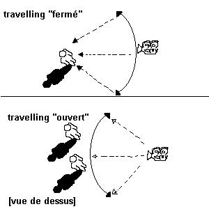

    pour les mouvements de camera, si tu ne disposes pas d'une grande surface (comme c'est ton cas), je te conseille un travelling "fermé", de manière à donner vie à ta scène, sans trop dévoiler le decor autour (donc moins de surface à camoufler en bleu). Pour simplifier le travail de tracking au montage avec 3ds ou autre tracker je te conseille un mouvement sur roulette en evitant un maximum les mouvements verticaux, l'adaptation à un decor virtuelle en sera simplifié.
    Ne perd jamais de vue, qu'il vaut mieux sur-eclairer la scene, AE pouvant redonner des couleurs correctes au montage, alors que le contraire n'est pas possible
