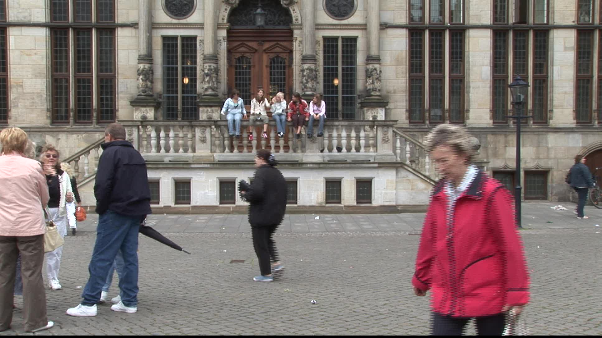

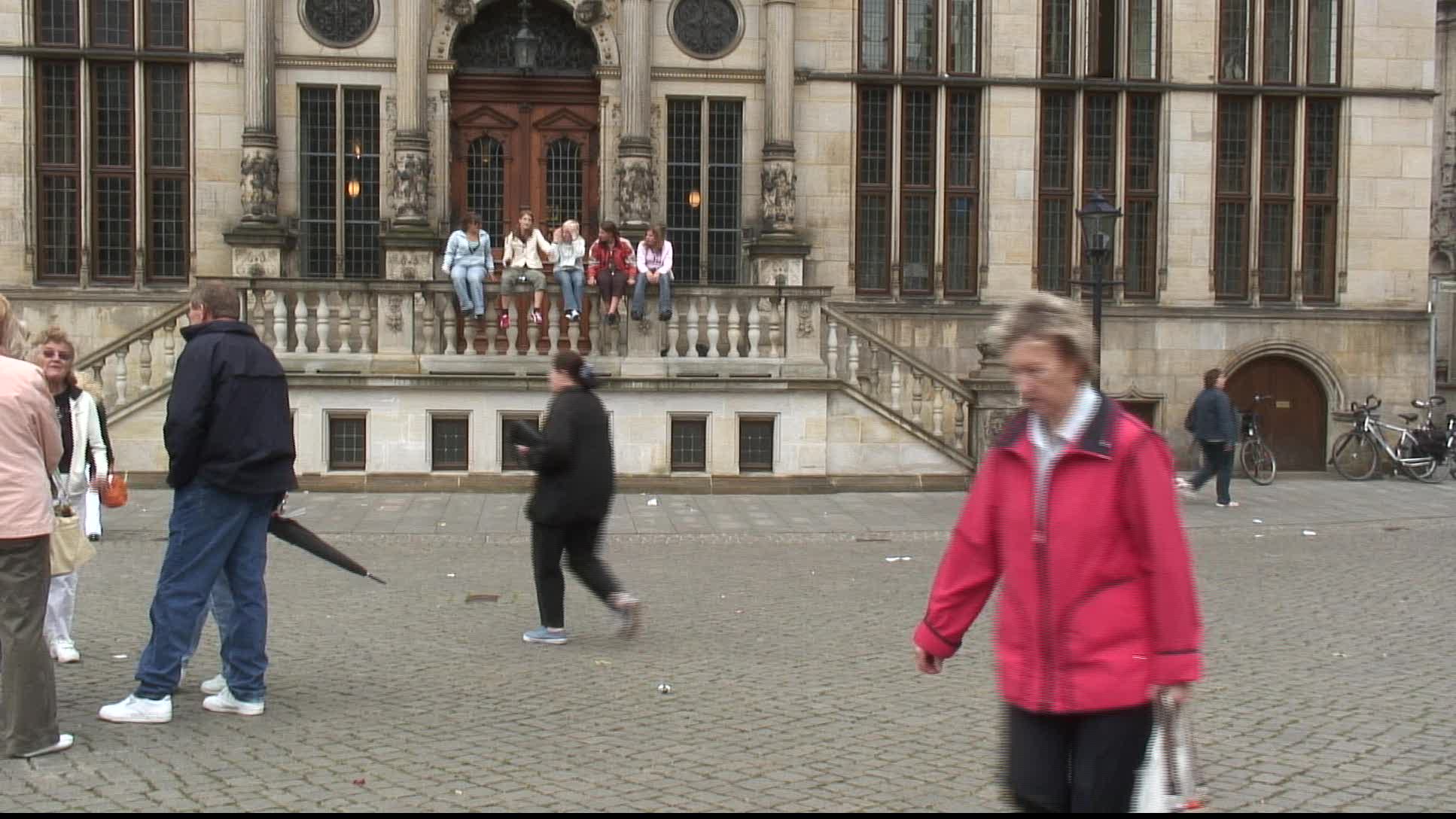

    A titre de test, peux tu identifier les images du HC3 parmi les 3 que je te présente.
    Ces images proviennent du FX1, du HC1 et HC3
    http://st65.free.fr/01.jpg
    http://st65.free.fr/02.jpg
    http://st65.free.fr/03.jpg
    Tu vas bien sûr retrouver facilement l'origine des images, mais j'aimerais que tu commentes ton choix.
    Le HC1 à moins de 1500€ est aussi une bonne affaire pour qui veut réaliser assez aisément des prises de vues en manuel ou semi-auto !
    Amicalement

    #41 st65, 15 Août 2006
  12. ornans
    1 282
    Alors, combien de semaines d'entrainement (...et de cure-dents pour ceux qui ont des gros doigts) sont-ils nécessaires, pour les obtenir, ces résultats ?!
  13. st65
    2 712
    J'ai obtenu des résultats, meme si j'ai loupé quelques actions...
    Dans un cas où il faut etre très réactif, le HC3 est difficilement utilisable meme après un long entrainement.
  14. ornans
    1 282
    Pas gagné pour un observateur extérieur (n'ayant eu aucune des 3 entre les mains...)
    je remarque une dominante verdâtre sur la "03"
    Question "piqué", risqué de tirer des conclusions car manifestement, le point n'est pas fait à la même distance sur les 3 images ...
    il faudrait pouvoir les regarder côte à côte
  15. ornans
    1 282
    Pb d'un produit destiné au marché grand-public: on ne peut contourner certaines lacunes, même avec de la pratique ...
