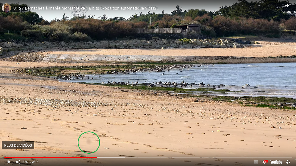

  8. ipso-20240902
    Jakin, fais aussi attention aux poussières en changeant d'objectif, il y en a une en ce moment sur ton capteur :unsure:
    • J'aime J'aime x 2
  9. jakin1950
    +225 / 510 / -18
    5 800
    57
    2 647
    nettoyage fait
    merci
