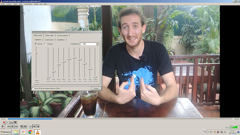

    J'ai aussi tourné une autre vidéo (deux même) mais j'ai un problème, j'ai mangé des tarentules :o dans un restaurant bruyant ce qui fait que le son est assez mauvais. Et dès que c'est en extérieure je n'arrive pas à diminuer le bruit avec audacity. Ça me fait toujours une voix de robot. Si vous avez un petit conseil je suis preneur!
    Voici un extrait:
    :hello:
  11. homero
    29 054
    +1 188 / 6 593 / -20
    Tu ne peux pas diminuer le bruit ambiant, heureusement la voix passe par dessus mais il faut lui donner de la présence, si tu utilises ton cravate (vraiment foireux) fais un niveau manuel sur le Zoom H1 pour que l'ambiance ne remonte pas dans les "silences" (c'est-à-dire quand tu ne parles pas) mais c'est peut-être un pompage dû à Youtube. Tu devrais essayer d'autres emplacements cravate, il est peut être un peu haut et mal orienté.
    J'ai téléchargé le sujet "singes" pour voir si l'on pouvait améliorer le son des plateaux au cravate. C'est en partie possible en faisant une bosse dès 300 Hz jusqu'à 3000 Hz en boostant bas mediums et surtout aigus, tu creuses la bosse vers 900 Hz avant de remonter . En gros comme je l'ai fait très rapidement avec VLC sur "Menu Tarentule". J'ai poursuivi avec Soundforge Audiostudio et son module plug-in Izotope mais comme tu n'as pas le soft ça ne servirait à rien de mettre une capture. Bcauchy fera beaucoup mieux avec son Izotope Rx5 qu'il maîtrise à merveille.
    Ta copine et les singes même combat pour ruiner le matos ?
    #71 homero, 17 Janvier 2016
