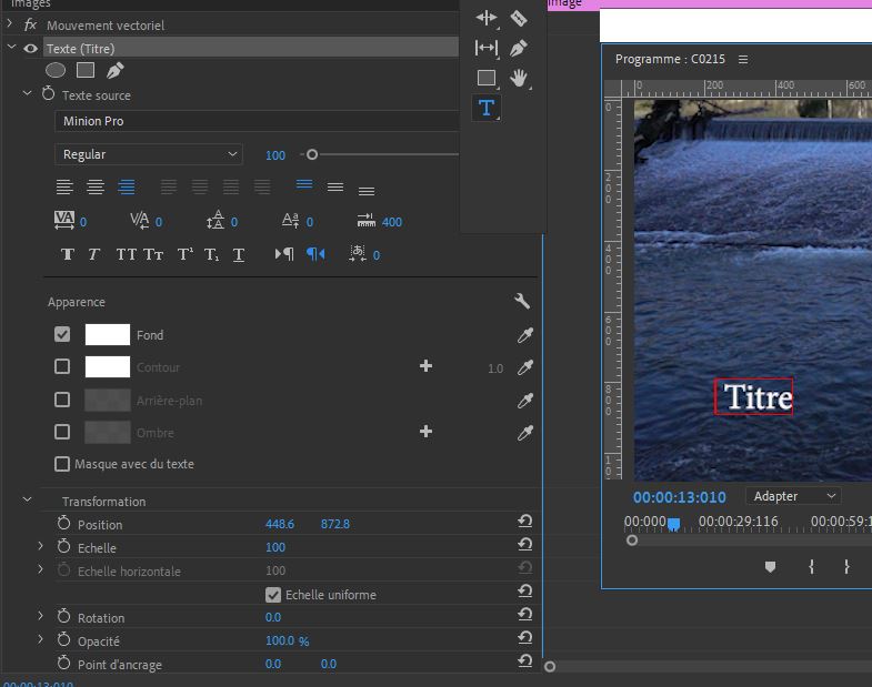

    Le nouveau titreur est devenu une usine à gaz, pas du tout intuitif, plusieurs fenêtres s'ouvrent en même temps, on sait pas où aller, par exemple faire une modification.
    Moi je veux quoi ? faire un titre tout simplement, c'est pourtant pas compliqué, et bien non, Première Pro nous impose un parcours du combattant par rapport à l'ancien titreur qui était parfait !
    Si Première Pro a pensé à ceux qui veulent faire des titres compliqués, OK, je n'y vois pas d'inconvénients, mais il faut aussi penser à ceux qui veulent de la simplicité, choix de la police, de la couleur, la taille, l'ombre de contours, et c'est tout.

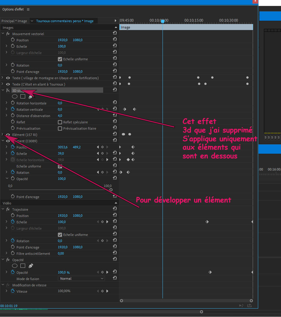

    Pour compléter la capture de Charlie
    Sur le moniteur source
    Le texte défilant en bas qui raconte l'hébergement a lui était mis sur une autre piste vidéo pour des besoin de recadrage
    Mais je devrais pouvoir l'incorporer dans la piste de OGE ..A voir
    J'ai enlevé l'effet 3D qui s'appliquait aux éléments 157RI et C0089 en dessous de lui
    Je suppose que vous savez tous utiliser les images clés pour échelle et mouvement d'un élément !
    Vidéo en bas s'applique à l'ensemble des OGE
